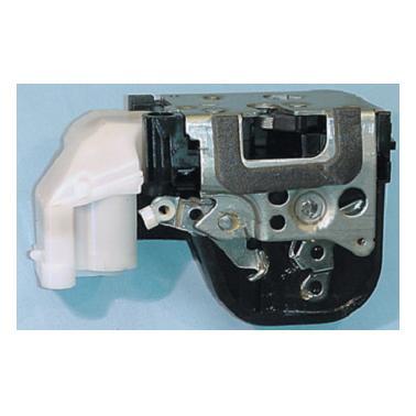

sicuro che si riesce ad azionare con la chiave... le macchine di una volta con i pirulini si... ma quelle di oggi penso di no... comuque qui c'e' una foto della serratura della 147
    14.9 KB · Visualizzazioni: 204
si ma c'e' il buco x la chiave...se stacchi la batteria si apre la macchina con la chiave...non si aoprono tutti gli sportelli ma il lato guida si apre,meccanicamente...gia' provato... :OK)
