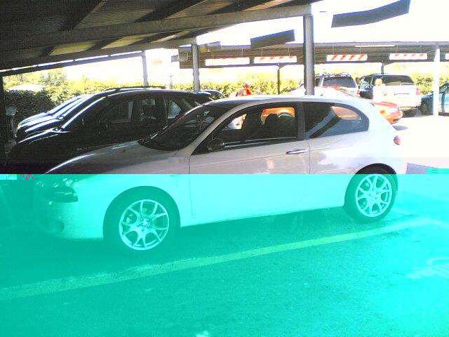

è consigliabile montare molle +ammortizzatori, se vuoi farti un idea questo è l' abbassamento reale

L'abbassamento reale è 1.5 cm, quindi io terrei gli ammortizzatori che hai ;) ah se trovi un set di molle ti fammi un fischio
