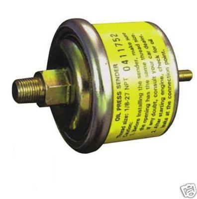

Oggi ho fatto la prova..grazie all'elettricista dove lavoro che mi ha procurato un trimmer l'ho collegato ai cavi del manometro e muovendo il trimmer la lancetta si muoveva simulando quello che dovrebbe fare il sensore...da questo ne viene fuori che fortunatamente il manometro è funzionante e il sensore è morto e non manda alcun segnale(sempre che il cavo non si sia interrrotto da qualche parte)
Prossimo passo a questo punto comprare il nuovo sensore e provarlo.... :OK)
Uffi...oggi è arrivata la nuova sonda per la pressione..ma la brutta sorpresa e che non mi hanno mandato quella uguale alla foto con 2 poli ma quella ad un polo solo... :member) posso adattarla o è completamente diversa?....mannaggia..ora il venditore mi sente... :hone)
anche se é ad un solo polo funziona correttamente la lettura della pressione......di solito il secondo polo é quello relativo alla spia di allarme per insufficiente press olio motore, che può essere collegata allo strumento (se munito di spia) oppure lasciata scollegata in caso contrario; montando quello ad un solo polo non cambia nulla, devi però collegarlo correttamente allo strumento visto che prima avevi 2 fili collegati mentre ora uno

Il cablaggio e' integro di sicuro perché ho verificato... Il manometro l'ho montato io non è quello di serie.... Ho ricomprato il sensore ma il venditore mi ha spedito quello sbagliato a solo un polo e il mio e a due e non so se questo può essere adattato....
beh scusa se il filetto di attacco é il medesimo lo puoi montare...... colleghi solo il filo che fa la lettura allo strumento e sei a posto....
come ti dicevo non avrai funzionante la spia di insufficiente press olio, ma la lettura della pressione sì
