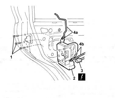

e quindi?a me e successo e nn riesco a risolvere...oggi ho smontato il pannello...ma il tirante era agganciato alla maniglia d'apertura interna...ma l'altro parte del tirante era staccato..ma dove cavolo va attaccato?
:asd) siccome esisto ancora , Dotty credeva di rispondermi ora ... invece :marameo)
cmq per il tirante ti metto uno schema , è il 4b non 4a (che è il tirante maniglia esterna )
è un pò maledetto da incastrare e se non riesci devi smontare il blocchetto
    15.2 KB · Visualizzazioni: 2,569
Lo dici a me ? :asd) Mi ricordo le parolacce per agganciare i tiranti quando rimontai tutta la macchina. Ti conviene svitarlo riagganciare il tirante e poi reinvitarlo se non sbaglio sono 3 torx che lo fissano, attento perch'è le viti potrebbero essere leggermente dure :OK)
esattamente delle torx T40 di misura :nod)
