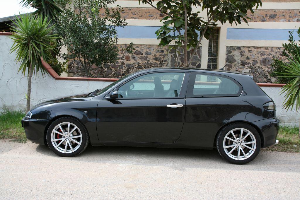

La 147 TI serie 0 (la mia è del 2003) aveva un'assetto ribassato rispetto alle altre 147 (come le 147 TI restyling)? o le molle sono uguali a tutte le altre 147?
Credo di si, ma se metti una foto della tua, credo si possa capire se si o se no.
max18":3hcsj73k ha detto:
ttetsuya":3hcsj73k ha detto:
Avrei una domandona, ho cercato nel forum e sul web ma non sono riuscito niente al riguardo.
Il problema è che lo comprata con già le eibach pro kit messe dal vecchio proprietario,
ma per i miei gusti è troppo bassa vorrei mettere molle più alte tipo l'assetto TI delle restyling,
ma siccome ho le molle originali conservate se fossero già ribassate metto semplicemente quelle senza spendere niente,
stasera quando torno a casa provo a misurare le molle originali e cercare se ci sono i codici sopra.
Adesso è così (mozzo-filo passaruota):
Ant SX/DX: 34.8cm / 34.2cm (credo a causa del parafango montato male)
Post SX/DX: 36.0cm / 36.0cm
PS:
Per gli ammo ci devo mettere i Koni FSD insieme alle molle :OK)
