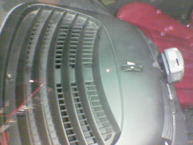

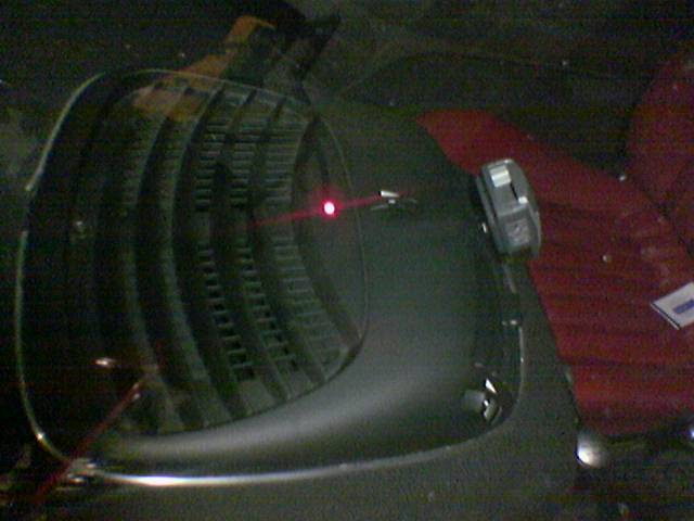

vi posto ora le foto a chi mi aveva chiesto la chicca di dove posizionare il led..
Scusate la qualità ma son fatte con il cell...
visto da fuori con lampeggio
diegran":1hdmitj5 ha detto:
Molto bello!!!
Speravo fosse possibile metterlo li, mi sa che ti copierò :OK) :OK)
