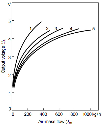

ti sfugge che quantomeno con cilindrate diverse (tralasciando l'ulteriore compressione della turbina) le portate in gioco sono diverse, quindi quantomeno il fondoscala dello strumento è diverso.
si, forse hai ragione tu am78ud.. probabilmente sono diversi nel range di lettura dello strumento :grazie)
Ma infatti non c'è un debimetro per turbodiesel, benzina aspirato o turbo, ci sono debimetri con diversi fondoscala e curve caratteristiche, e tra quelli più adatti si utilizzano quelli che costano di meno, magari già usati su altri motori. Ad esempio nel 2.0 JTS hanno usato quello dei JTD...
dovrebbe cambiare solo il fondoscala... IN TEORIA la curva caratteristica dovrebbe essere quanto più lineare possibile... a meno che non provveda la ECU a linearizzarla, ed allora a maggior ragione non sarebbero intercambiabili. ma in genere la linearizzazione viene fatta dall'elettronica integrata nello strumento.
Nel caso almeno dei debimetri bosh non è così (a meno che i più recenti non siano diversi), l'uscita non è lineare, quindi una centralina nata con un debimetro morirà con quel debimetro, a meno di riprogrammarla :nod)
Quello che volevo dire però è che non è che il debimetro del jtd non puoi metterlo nel TS perché uno è diesel e l'altro benzina ma perché in centralina la mappa è fatta in base alla curva del debimetro montato in origine :OK)
