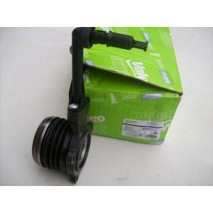

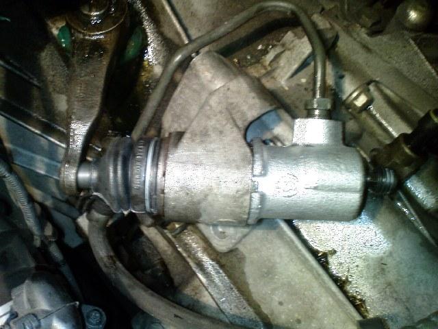

ciao,dipende dal motore che monta la tua macchina,se benzina il cuscinetto è idraulico ed all'interno del cambio,mentre il diesel monta all'esterno il cilindretto idraulico che si può controllare e sostituire facilmente e nel cambio un cuscinetto frizione normalissimo che non da problemi con il pedale della frizione a meno che non si sia rotto ma non entrerebbero più le marce,al contrario il benzina va smontato il cambio per smontare il cuscinetto idraulico o solo controllarlo visivamente.
comunque un problema di pedale che se ne scende,può essere causato dalla pompa(che hai già cambiato) o dal cilindretto o cuscinetto idraulico in base alla motorizzazione

Grazie Simone, sei stato chiarissimo perfino per un neofita come me! :)
L'auto è una 1.6 benzina, quindi temo dovranno smontare il cambio... :swear)

costare costa, perché devi aprire tutto come per rifare la frizione, che a sto punto dati i km dell'auto varrebbe la pena fare.
probabilmente la prima volta parlava della pompa sotto al pedale, non dell'attuatore (che nel tuo caso è integrato al cuscinetto)
valuta, cmq metti 5 ore di manodopera a 40 euro vai sui 200 euro più un 100 euro per il cuscinetto
