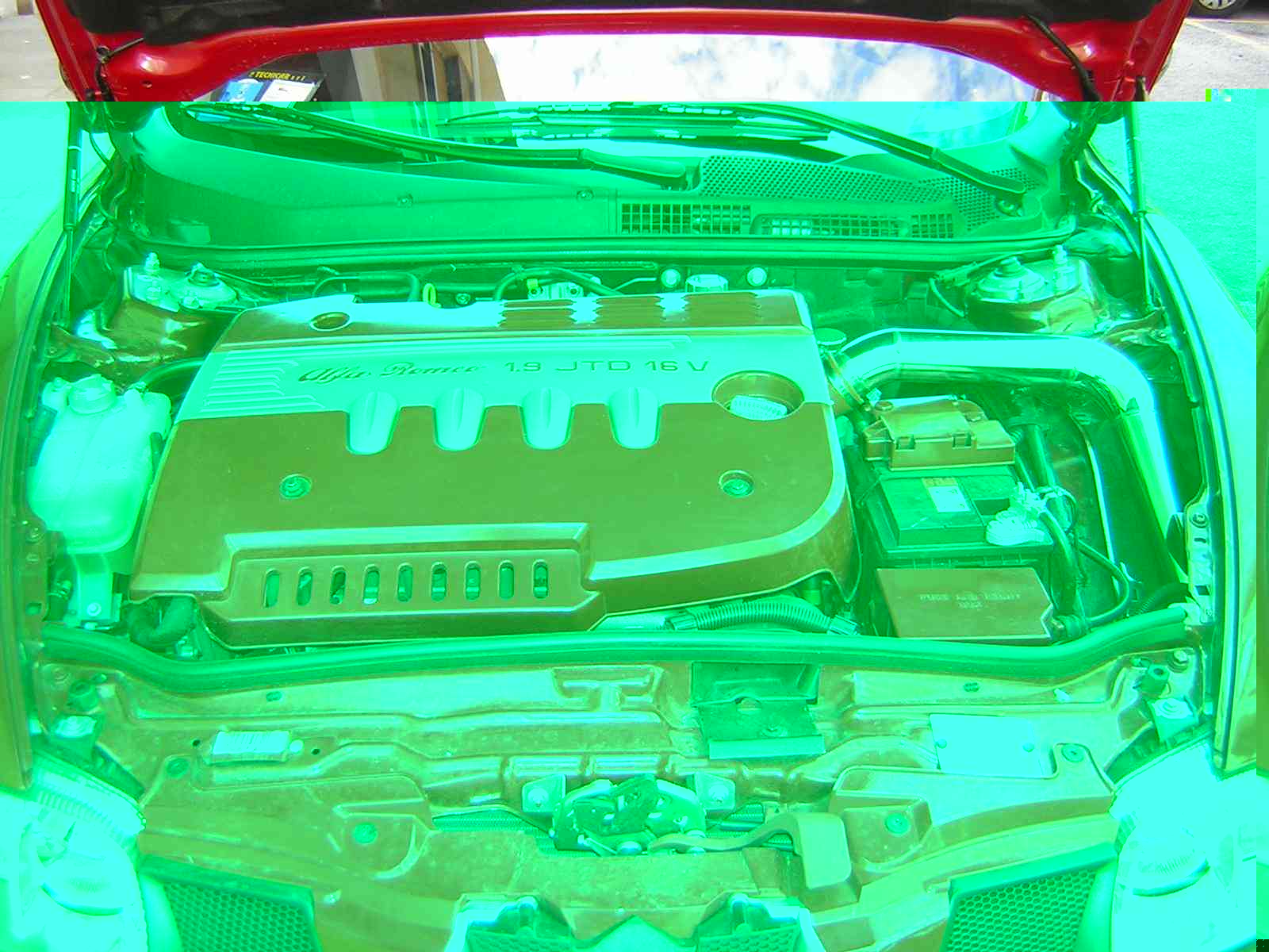

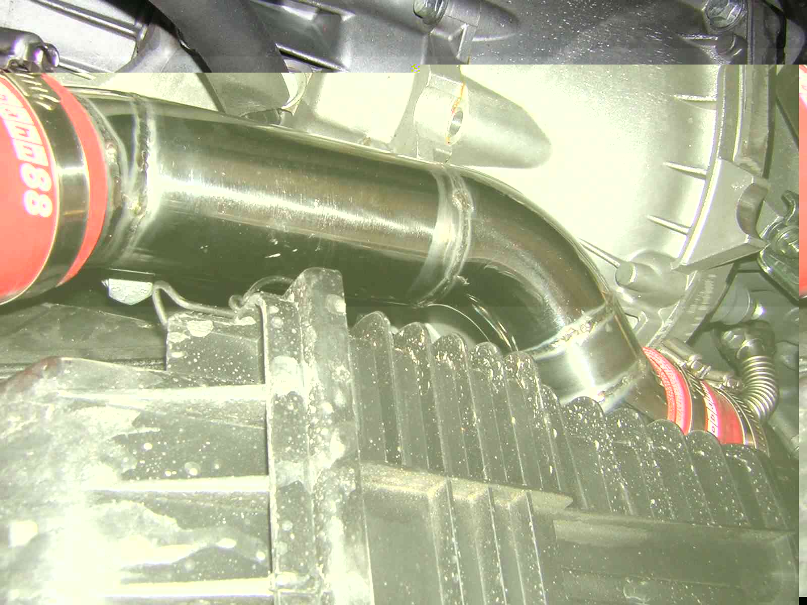

Da qualche parte dovrebbero esserci le foto ma faccio prima a rimetterne un paio:
avendo il mio stesso motore, che differenza hai percepito dopo averli montati?
Zero!
E ti assicuro che piu' passa il tempo e piu' mi rendo conto che la macchina la sfrutto molto di piu' della media degli utenti anche rimappati e assettati (non vado avanti a spiegare i motivi altrimenti mi bannano, diciamo che mi baso su discorsi sentiti qua e la, oltre all'ultimo appellativo che mi ha affibbiato il nostro vice :lol: )
Tieni conto che se non si cerca la velocita' massima e/o non si cronometra lo 0-100, e' ESTREMAMENTE difficile sentire differenze di potenza anche di alcune decine di CV.
Checche' se ne dica in giro.
E' MOLTO piu' facile rimanere "ingannati" da una diversa erogazione (che comunque con questi tubi non ho avvertito).
Mi pare di essere tornato ai tempi dei forum di audiofili, dove si leggeva che il sub con la sospensione in gomma aveva un basso gommoso, l'altoparlante con la menbrana in alluminio rendeva troppo metalliche certe armoniche delle voci femminili, mentre con i tweeter con la cupola in tela si aveva l'estremita' alta della gamma troppo setosa :crepap) :crepap) :crepap)
