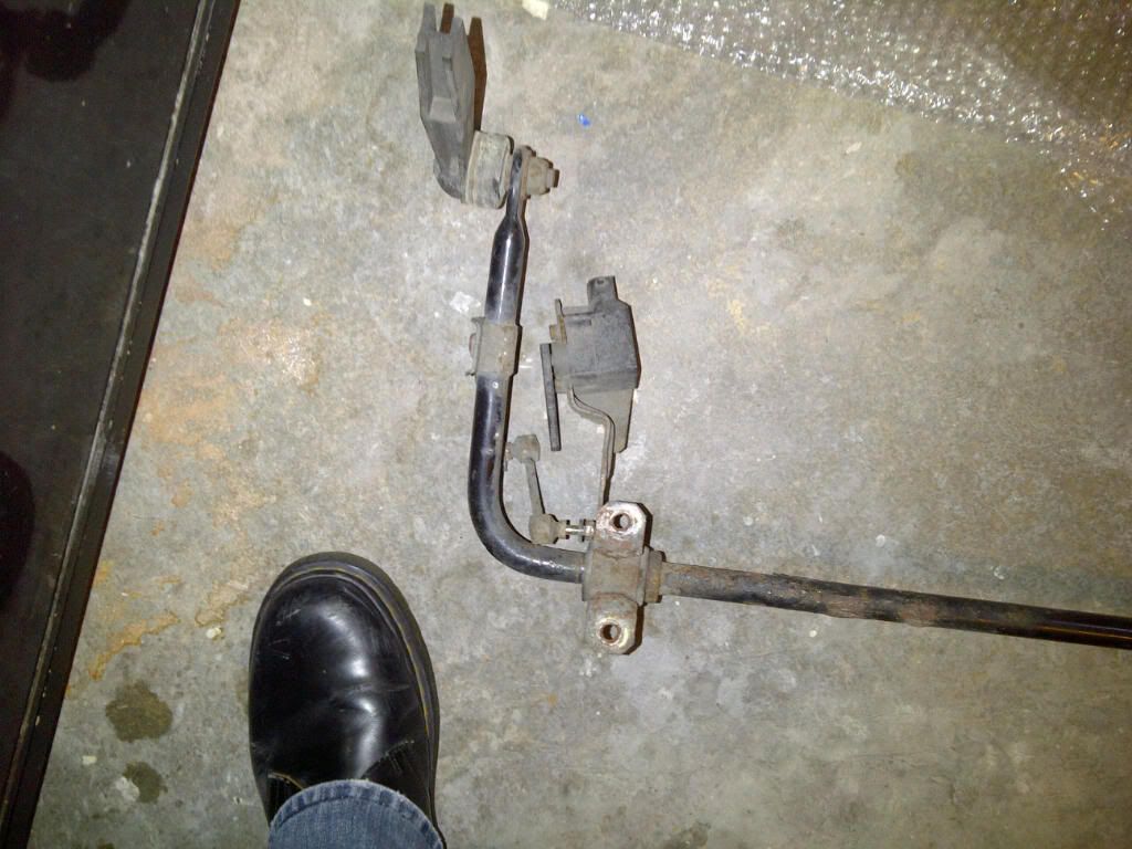

Come da titolo cerco il codice per ordinare questa staffa del sensore posteriore autolivellamento dei fari a scarica di gas. Nella foto e' quella a destra da dove esce il braccetto in plastica del sensore.
Grazie in anticipo.

Si, i numero 3 e 5 sono per il sensore anteriore, sono due pezzi per ogni sensore.
Per il posteriore non trovo quella staffa che regge il sensore. Quella che si collega alla barra stabilizzatrice è appunto nello schema ricambi con la barra, ma manca l'altra metà per capirci.
Invece questa staffa di supporto esiste per la 156, infatti se controlli la stessa pagina che hai allegato ma per 156, ci sarà una piastra in più proprio vicino al posteriore, ma non sono sicuro che vada bene per la 147 (dalle foto/immagini sembrano differenti e visto il prezzo di 40€ volevo essere sicuro prima di ordinarla)
sperando di non scrivere una castroneria, ecco ciò che ho trovato su eper edizione 73 , di fine 2012:
60680260 STAFFA
Famiglia: DX01 - PART.DIV.TELAIO,ASSALE,MOZZI,RUOTE,RIPAR
Disponibilità: Prodotto ordinabile Quantità minima per confezione: 1
Macro famiglia: A Codice sconto: 0
Peso grammi: 40 Prezzo di listino(1): 6,84 EUR
Unità di misura: Num Prezzo ivato: 8,28 EUR
si riferisce alla 147 con la tua motorizzazione, asse posteriore

Grazie ma il codice che hai messo e' dell'altra meta' che non supporta il sensore. La staffa che cerco invece ho visto che non viene data come ricambio ma venduta con tutta la barra stabilizzatrice posteriore.

Ora ho capito perchè vi è una barra stabilizzatrice specifica per i proiettori allo xenon..pensavo di montare tutto l'impianto originale ma è un lavoro notevole e dispendioso.Peccato.
La barra nuova specifica per i xenon costa più di 200 euro a listino eper di Aprile 2013.

Eheheh quello che sto facendo io! (Veramente un lavoraccio!!) Mi manca appunto di installare I sensori, e penso che per il posteriore mi creero' io una staffa partendo dalle foto, o ne adattero' una che ho trovato. Si in effetti e' assurdo cambiare tutta la barra stabilizzatrice..
