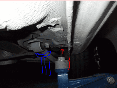

potresti indicarmi il punto esatto? magari aiutandoti con una foto che trovi in rete
si ....
qui li incastro precisamente
    44.7 KB · Visualizzazioni: 13,779

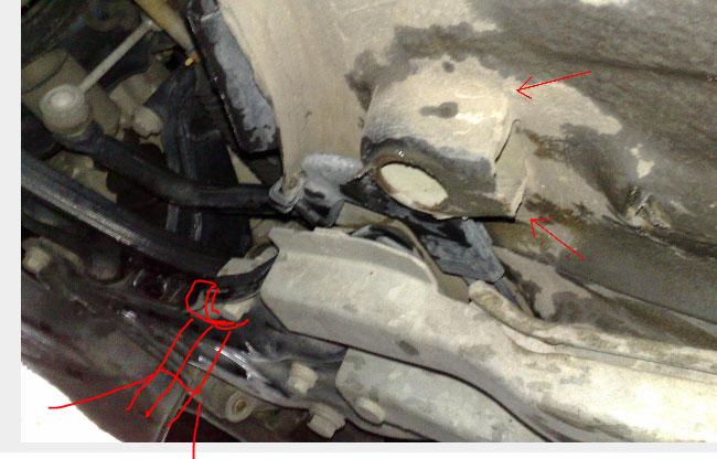

olikver":2xk5tlku ha detto:
Credo intenda proprio li, comunque per alzarla usa i punti segnati dalle frecce gialle
ho fatto una prova e mi sembra stabile mettere il cavalletto dove sono i puntini gialli, per il posteriore sempre stesso punto vicino al bordino.
il cavalletto ho quello in dotazione con la ruota di scorta e pare reggere :asd)
vorrei trovarne uno usato da officina, ma sembrano introvabili...
dietro potresti metterli qui
PS: quel coso segnato in rosso l'ho fatto fare tornito da un amico per il buco telaio
    31.1 KB · Visualizzazioni: 13,676
