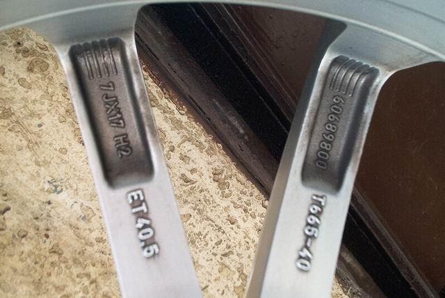

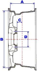

Non è giusta nè la prima misura, nè la seconda.
I 15" hanno ET 41,5, i 17" 40,5.
E se anche fossero giuste le misure che hai scritto la carreggiata sarebbe più larga di 5 mm per lato, non 1 cm e qualcosa.
40-35=5
In realtà tra le due opzioni il centro del cerchio si sposta di 1 mm verso l'esterno, la carreggiata è quindi più larga di 2 mm.
