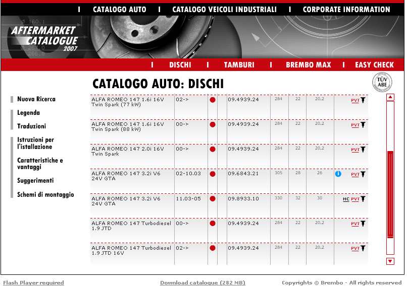

salve, stavo leggendo qua per cambiare i dischi anteriori che fischiano come usignoli, pensavo a dei brembo classici lisci, così sono andato sul sito della brembo e ho scoperto questo, il codice del ricambio per il jtd è uguale per molti modelli di 147 (dischi anteriori)
vi allego un immagine della pagina

Per quanto riguarda la compatibilità,come emerso già molte altre volte,i dischi sono uguali x tutte le versioni (tranne le prime 1.6 105cv ele GTA) :OK)
