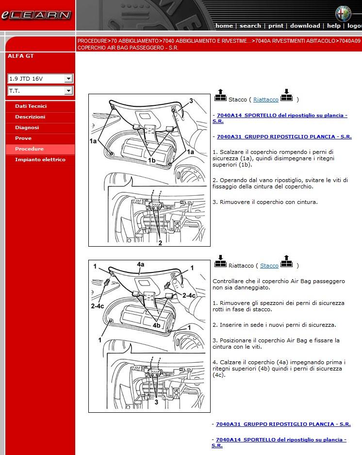

Ciao ragazzi, oggi sono incazzato come una biscia. :mad2)
Premessa: mi si è rotto un aggancio di plastica del coperchio airbag lato passeggero (sono fatti apposta per collassare in caso di attivazione dell'airbag che, spingendo sul coperchio, lo ribalta in su rompendone i ganci e si gonfia completamente).
Nel pomeriggio mi son messo un attimo a capire se potevo sistemare il coperchio in qualche modo, invano. Ordinerò i gancetti nuovi di plastica domattina. poi tirando un po' di più salta anche l'altro gancetto e il coperchio mi si sfila in mano completamente, con tanto di cinghia e staffa metallica di ritenuta. In pratica (estrapolando da elearn) il coperchio dovrebbe essere posteriormente fissato con la staffa avvitata dietro la plancia. (per rimuoverla occorre tirar via il cassetto portaoggetti)
quindi a conti fatti io ho viaggiato oltre 10 anni col serio pericolo che, in caso di urto e attivazione del bag passeggero, il coperchio sarebbe stato proiettato in faccia al passeggero (invece di finire in alto contro il parabrezza per il fissaggio della cinghia con la staffa posteriore). Il che, se avete visto alcune auto incidentate con scoppio dei bag frontali con il parabrezza fortemente crepato, avrebbe comportato un esito anche letale.

i ganci di plastica costano 5 e rotti euro, la confezione dovrebbe essere da 5. Le due viti della staffa vedo di recuperarle (una volta che so filetto e lunghezza sono a posto).perchè non trovo il codice su Eper.

una mail con foto del problema la manderei quasi quasi alle riviste di settore. Voialtri con le 147 e Gt piuttosto mettetevi lì un pomeriggio per precauzione, smontate il cassetto portaoggetti completo e verificate che la staffa sia fissata effettivamente, si sa mai.

ah beh si puoi disattivarlo. la staffa nel disegno del primo post è quella indicata con le due viti numerate al 2. Non c'è bisogno di togliere il coperchio (o ti tocca comprare i ganci di fissaggio perchè si rompono comunque per smontarli), ma il vano del cassetto portaoggetti.

Ugo,per accedere alle viti che tengono la staffa del coperchio airbag passeggero non serve togliere il cassetto portaoggetti....non ricordo se per arrivare alle viti bisogna svitare quelle dell'airbag stesso,ma di sicuro non bisogna togliere il portaoggetti....non ricordo di preciso perchè ho smontato la mia quasi 6 mesi fa....
l'altr'anno che ho cambiato i gancetti, il coperchio era agganciato con una specie di cinghia e più di tanto non si poteva muovere... dovrei essere a posto, giusto?

si è ok, o te lo trovavi in mano. Il caso credo sia isolato, ma a questo punto un'occhiata generica per tutti è meglio darla.. Ovvio che in tal caso dobbiate togliere il portaoggetti sotto, se alzate il coperchio da sopra rompete i ganci e dovete ricomprarli (non c'è colla o altro che tengano, sono fatti apposta per collassare in trazione).
Patrick: sicuramente errore dell'addetto al montaggio di quei componenti, ma sommiamolo al (minore come entità) mancato fissaggio del quadro strumenti di cui mi accorsi subito la prima sera del ritiro dell'auto e i dubbi che mi abbiano montato a ****Edit da STAFF: alla prossima account sospeso! più di un componente mi vengono. Ah e sfatiamo la leggenda metropolitana che ai dipendenti danno auto migliori della cientela ordinaria. (toh, due indizi fan già una prova).
Per la sistemazione, se togli il cuscino airbag non togli il portaoggetti, ma dovrei scollegare prima la batteria, poi resettare tutti i parametri dopo averla ricollegata, automatismo vetri, radio, unità di misura ecc, quindi mi conviene togliere il portaoggetti come da procedura allegata in alto.
Ho recuperato le due viti a brugola da un'altra vettura dismessa (per fortuna non ancora rottamata anche se a breve la manderanno via), i ganci li ho ordinati, stasera inizio a fissare la staffa così non vien via il coperchio, poi lo chiuderò.

in effetti per arrivare a fissare la staffa,ti conviene smontare il cassetto portaoggetti...io non l'ho fatto semplicemente perchè comunque dovevo smontare l'airbag per sostituirlo...quindi :nod) :OK) :OK)
