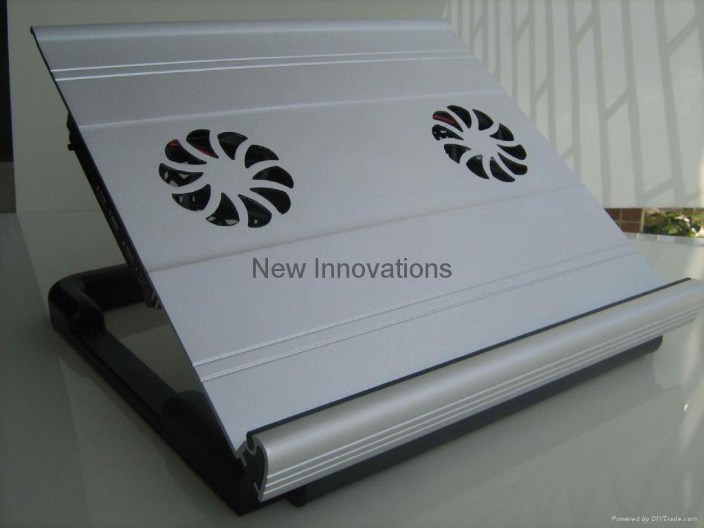

Zio non vorrei dire...ma ci arrivavano un botto di pc in assistenza col tuo stesso problema. Motivo: si surriscaldavano perchè appoggiati 24h su 24 su un piano fisso, quindi senza ricircolo dell'aria, causando così l'iperattività della ventola di raffreddamento.
Molta gente non sa che il portatile è fatto per essere appunto portatile, non è concepito per stare acceso giorni come un pc desktop, è concepito per poggiare sulle superfici più svariate, quindi si aspetta anche un ricircolo dell'aria decente.
Tu fai così, compra una cooling base (costano dalla 20ina alla 30ina d'euro). Li trovi in qualsiasi MediaWorld, Euronics, ecc
http://img.diytrade.com/cdimg/736323/89 ... _stand.jpg
Vedrai che risolvi, noterai anche un leggero aumento di prestazioni ;)
mister la base la ho già ;)
