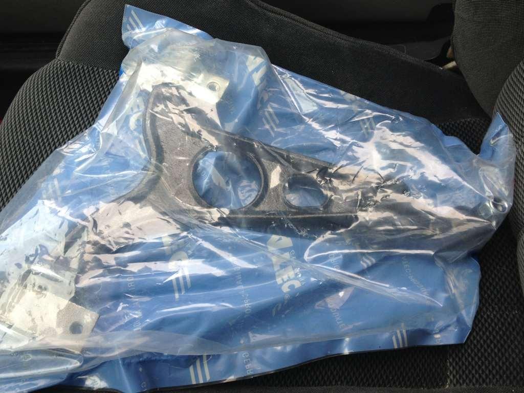

Comprato il nuovo braccetto :)
Andrò a farlo montare il prima possibile dal mio mec :)
    95.2 KB · Visualizzazioni: 390
sicuro di non aver perso la molletta che tiene insieme le due ganasce della pinza freno? A me è successo, mi hanno cambiato 2 barre e poi mi sono accorto che mancava quella (valore 5€), e tutti i rumori sono spariti.
