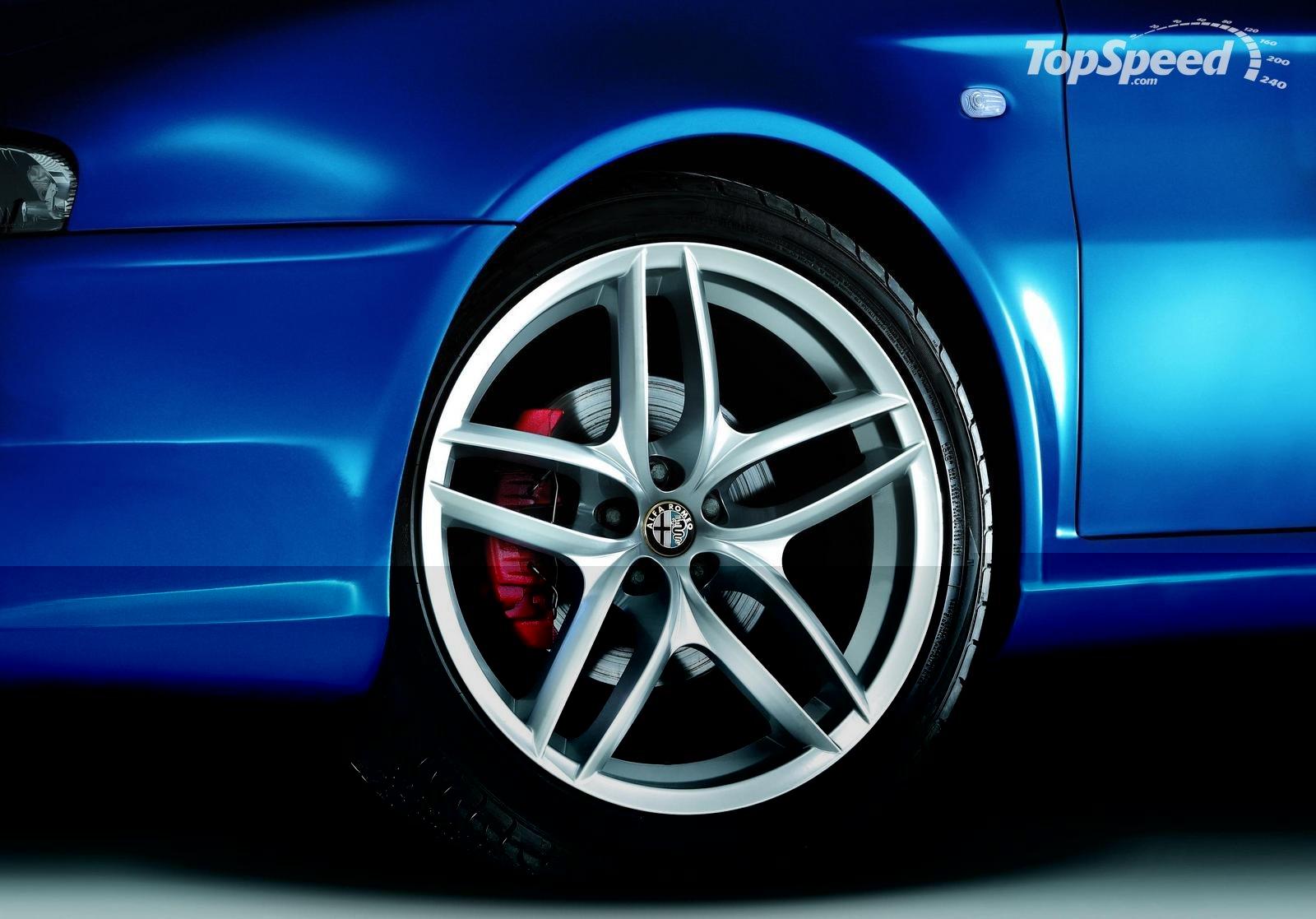

che cerchi (misura 18) sono questi? Non sono della Gt quadrifoglio??
Chi li produce?
Li sto cercando disperatamente...ovviamente da montare su Gta :nod) :elio)

blizman":70c9en3b ha detto:
Se non sbaglio sono i cerchi di una serie di alfa gt blackline e sono da 18 :nod) nel mio paese c'è una gt con questi cerchi e non giraresi a guardarla è davvero difficile :lingua) li ho cercati per te...http://cgi.ebay.it/CERCHI-IN-LEGA-A...?pt=Cerchi&hash=item3cb431904a#ht_3219wt_1138 :ciao)
Grazie, gentilissimo!!
Domandina: il prezzo è onesto? a me paiono carucci...se non sbaglio, non vorrei dire baggianate, sono pure più leggeri dei cerchi 17 Gta (in poche parole quelli che monto ora...) :OK)
Il prezzo è giusto se consideri che sono originali e da 18 e soprattutto rari da trovare...l'unica cosa e che dice che hanno alcuni segni "dovuti a sballottamento" :ka)
Bisognerebbe chiedere di che tipo di segni si tratta....

Sono i cerchi che equipaggiavano la Gt in allestimento Sport.
Sono da 18",hanno canale da 8 e hanno ET32 :OK)
Grazie!!
quindi su 147 gta dovrebbero montarsi benissimo, tutto combacerebbe, dai fori al canale...esatto? :scratch)
Si,monterebbero' tranquillamente.
I 17 a fori GTA pesano 11400gr,mentre i 18" sopracitati pesano 10450gr...
bravo, altrimenti mi faccio mandare le foto con i relativi segni.
se sono solamente graffiati li faccio sistemare da un buon gommista... :OK)
la cosa certa è che quei cerchi sono una favola,poi su gta stanno divinamente :sbav)
Grazie!!
all faccia! e sono pure più grandi!
Si starebbero bene ma sono comuni alla fine... quelli citati prima sarebbero unici su Gta :nod) e poi sono spettacolari :elio)

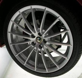

Alfetto Q2":1ezhnygz ha detto:
Secondo me sulla Gta ci stanno meglio questi:
ti sembrerà assurdo ma io quelli li vedo meglio sulla Gt,
gli altri, sulla Gta... :ka)
sinceramente il multirazza (18 pollici) lo montai ai tempi su una golf V allistemento gt sport e non mi convinsero...non vorrei rifare lo stesso errore...e poi il cerchio della Gt sport c'è da dire che lascia più a vista pinza e disco, una gioia per gli occhi... :elio)
