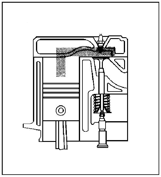

Ha la testa a L (come il Lombardini):
Pero' e' messo in orizzontale, praticamente l'immagine (generica) che ho messo qui sopra sarebbe vista dall'alto.
Le due valvole restano una sopra all'altra. Quella di aspirazione sopra. E girate nel senso di marcia. Anzi, il motore e' leggermente ruotato, quindi le valvole si trovano nella posizione piu' avanzata possibile.
Andando in discesa l'olio sara' rimasto tutto a contatto dei guidavalvole... di piu' quello di sotto, ma quello di sotto si trova a pressione positiva (scarico) mentre quello di sopra tende a succhiare. L'olio non e' arrivato subito in camera di scoppio finche' non e' stato aspirato per bene tutto lungo lo stelo della valvola anche se ormai ero in piano.....
Questo e' il film che mi sono fatto :clap)
Comunque il manuale DEL MOTORE dice che lavora bene fino a 15 gradi di inclinazione (poco e niente). :(
Riguardando bene i disegni quello che ho postato assomiglia molto al mio motore; la camera dove c'e' la molla delle valvole e' anche lo sfiato del carter, quindi inclinando il motore si riempie d'olio.
