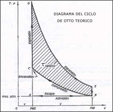

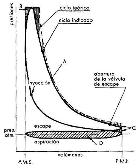

Io pero' mi tengo bene in testa la "pulce" di partenza, ovvero che la doppia accensione aiuta a "rendere il ciclo reale il più vicino possibile al ciclo indicato" mi sa che siamo ancora distanti dal capire il perche', visto che fin'ora le differenze tra i due cicli le abbiamo ricondotte alla sola Pressione Media, quindi non sappiamo ancora come sia fatto in realta' il ciclo reale.
Magari cerco un grafico da allegare, tanto perche' tutti possano avere sott'occhio di che stiamo parlando. ;)
Le due immagini piu' riassuntive che ho trovato:
Ciclo (Otto) ideale:
Esempio di ciclo indicato rispetto a un ciclo ideale (qui quello ideale e' piu' un ciclo Sabathe', ma l'immagine e' una delle piu' esplicative che ho trovato):

bigno72":ni600ptc ha detto:
...Esempio di ciclo indicato rispetto a un ciclo ideale (qui quello ideale e' piu' un ciclo Sabathe', ma l'immagine e' una delle piu' esplicative che ho trovato)
non E' PIU' un ciclo Sabathe': E' un ciclo sabathe'. e basta.
non c'è il più o meno: o è; o non è.
