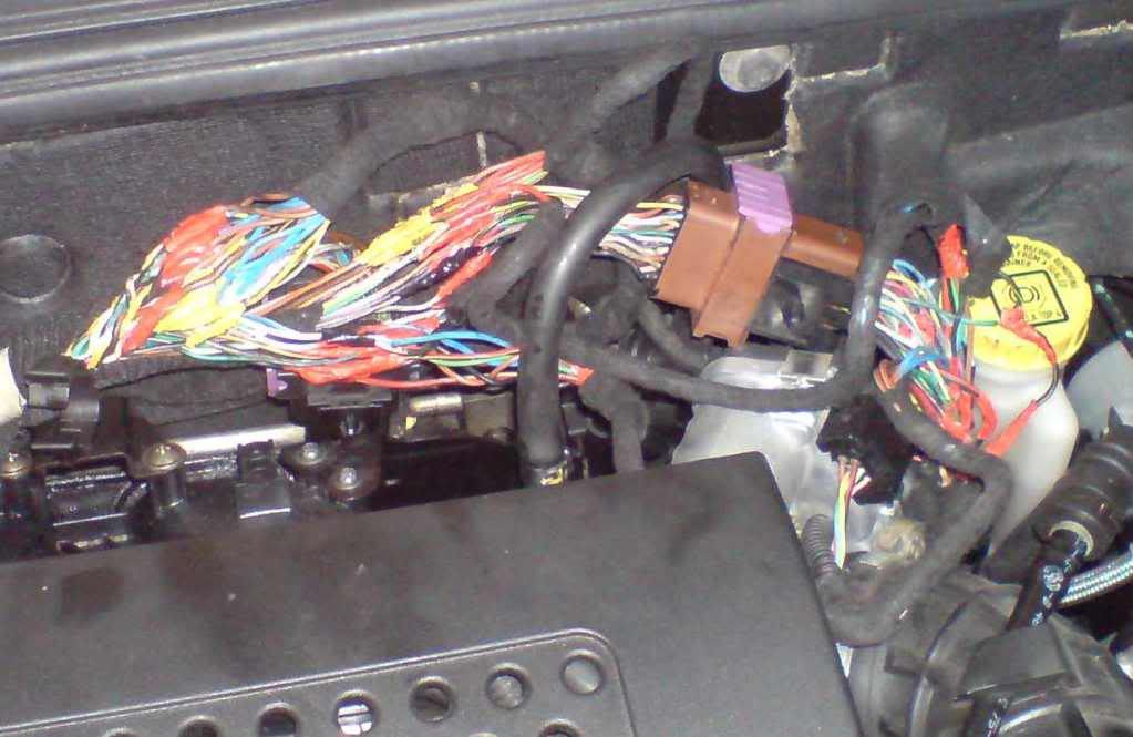

Ebbene, ho fatto controllare il cablaggio ed ecco cosa hanno trovato:
http://i273.photobucket.com/albums/jj21 ... ecAlfa.jpg
Grande, eh!? Mi dice il meccanico che questo bel pasticcio devono averlo combinato quando mi hanno sostituito il motore (ricordate?). Ho subito chiamto l'officina che aveva cambiato il motore. La risposta è stata: normale, ci sono stati problemi su diverse JTS e c'è una circolare che spiega come risolverlo.
Yugs, ti risulta? Non posso credere che l'Alfa Romeo possa mandare delle circolari chiedendo di operare in questo modo. La macchina è stata mandata da chi ha combinato sto casino con il carro attrezzi. Spero solo che adesso non vengano a dirmi magari che il problema non è lì ma che è alla centralina o vai a sapere dove. Secondo voi, come dovrei fare? Consigli, per favore.

Finalmente dopo una settimana, il problema è stato individuato e risolto: fascio di cavi difettoso fra il pedale dell'acceleratore e il connettore sotto al cofano.
Grazie a tutti per l'aoiuto e i consigli.
