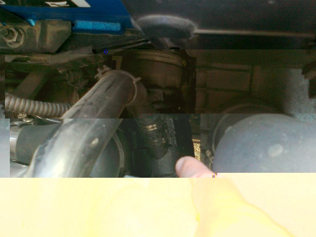

Ciao ragazzi,
ho visto diversi post di manicotti che trasudano olio. Vi allego la foto del mio, si trova sotto al termostato, tanto per avere un riferimento quello che si vede in alto alla foto di colore blu é la batteria. Cosa può essere?
La turbina che mi sta lasciando? ho 150.000 Km, ma l'ho sempre scaldata e trattata come una bambina :)
grazie
Ciao
Daniele

dovrebbe essere il manicotto di recupero vapori.. dove c'è la fascetta è normale che col tempo trasudi olio.. nulla di grave.. prova a dargli una pulita e se ritorna così magari è il manicotto che si può essere rovinato..
Mat":3ntqn4om ha detto:
Esatto ! , dal coperchio punterie rientra in aspirazione ,
niente di grave cmq "agitato " , è normale .. sono le fascette a misura fissa (non stringibili) un pò blande , a quasi tutti gli trasuda li .. ma non succede nulla :spin)

grazie ragazzi, mi avete rincuorato. In officina mi avevano detto che trasudava perché probabilmente la turbina sta per cedere e bisognava smontare il turbo per revisionarlo...

io per la turbina farei fare una pulizia con i prodotti che tutto sommato non son malvagi... spendi 18 euro ma ti fanno un discreto lavoro..senza doverla necessariamente sostituire con una revisionata..
