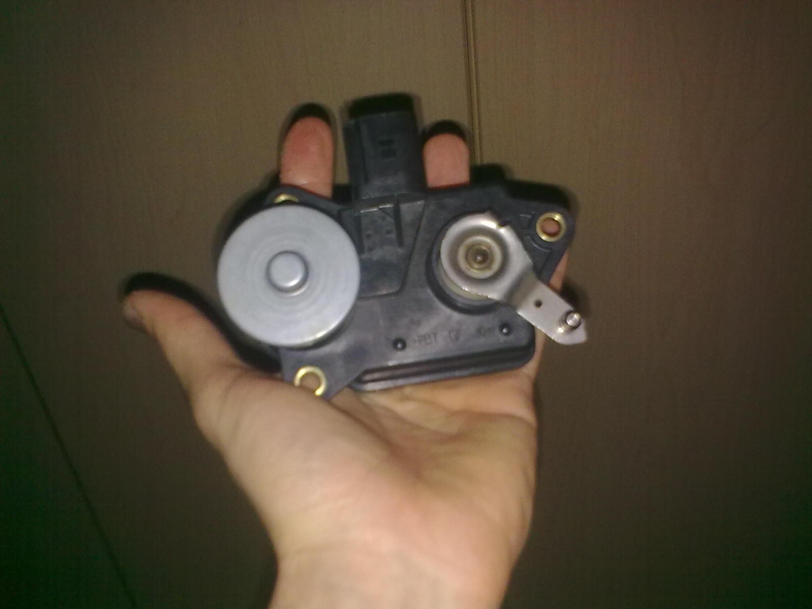

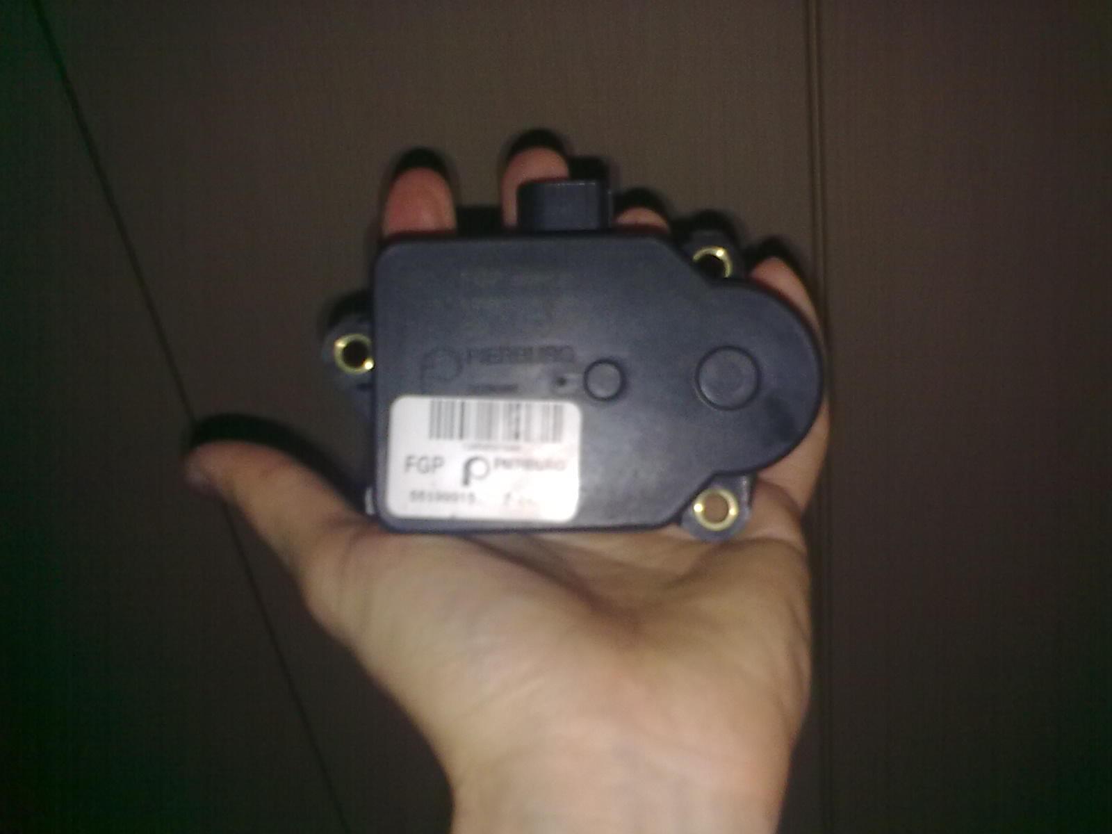

Ragazzi, ho fatto riparare l'auto...questo è il pezzo incriminato:
Il costo del lavoro:
Attuatore: 204,48€
Verifica con examiner: 15€
Controllo e sostituzione: 4 h x 36€ = 144€
Totale: 363,48€

Uhm... ma non ci voleva 1 ora?
Inoltre una volta che han cambiato il pezzo la verifica examiner non dovrebbe essere inclusa nel tutto?
secondo me han un pò esagerato con manodopera e quindi prezzo!
Secondo me troppa manodopera ha fatto pagare,nel senso che 4 ore sono veramente tantissime e mi sembrano esagerate.Poi quoto Devilboss la scansione d'examiner dopo il cambio del pezzo di solito non si paga mai :OK)
