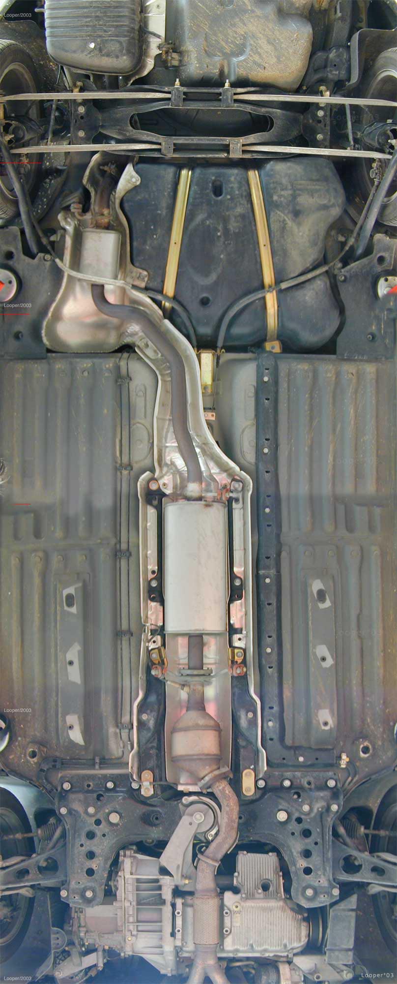

-cavetti del freno a mano (foto) sotto il pianale (spesso si sganciano ma si possono fissare in modo più duraturo con nuove fascette)
