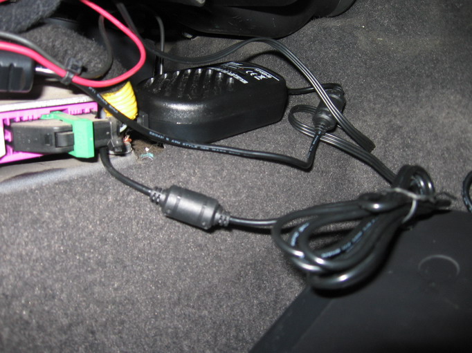

Necessitando di alimentazione a 5V con 2A di corrente assorbita ho dovuto acquistare presso la Melchioni un riduttore di tensione stabilizzato,nello specifico il seguente (16 Euro):

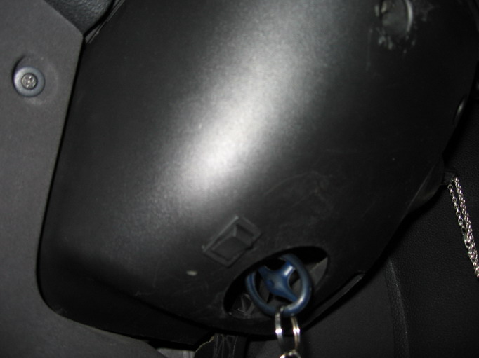

La tensione in ingresso l'ho presa dal classico cavo rosso di grande sezione presente nella scatola porta fusibili accanto al BC, ho inserito anche sulla stessa linea un fusibile da 2A ed un interruttore posizionato sotto il volante:

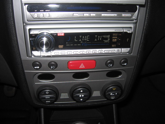

Il riduttore l'ho sistemato sotto il tunnel centrale dietro i comandi clima, prendendo la massa da un bullone ivi presente:

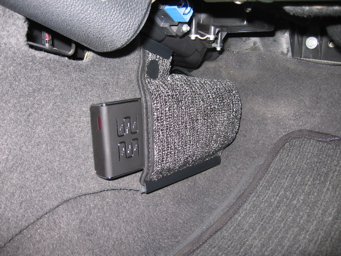

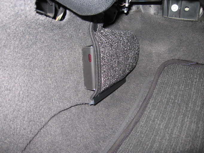

L'hard disk l'ho inserito invece in una "tasca" auto costruita con della moquette rimediata dal tappezziere e sagomata in modo tale da poterlo ospitare agevolmente. tale posizione è pressocchè obbligata dal fatto che occore che il sensore del telecomando resti visibile essendo ad infrarossi.

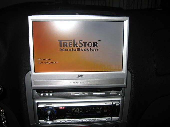

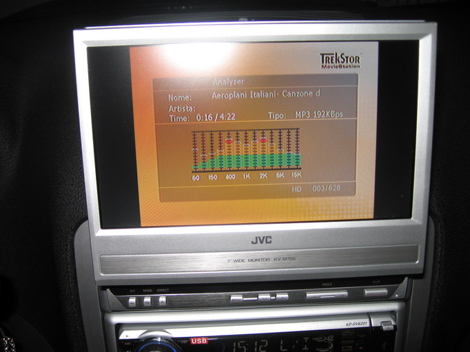

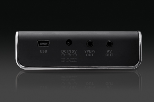

Naturalmente ho poi collegato l'uscita video al monitor estraibile JVC e quelle audio all'entrata "line-in" della sorgente:

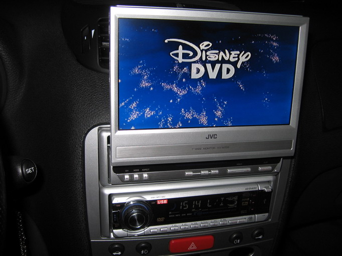

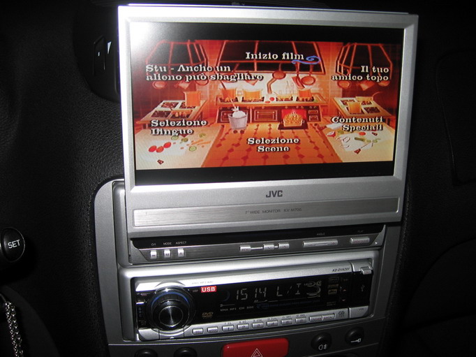

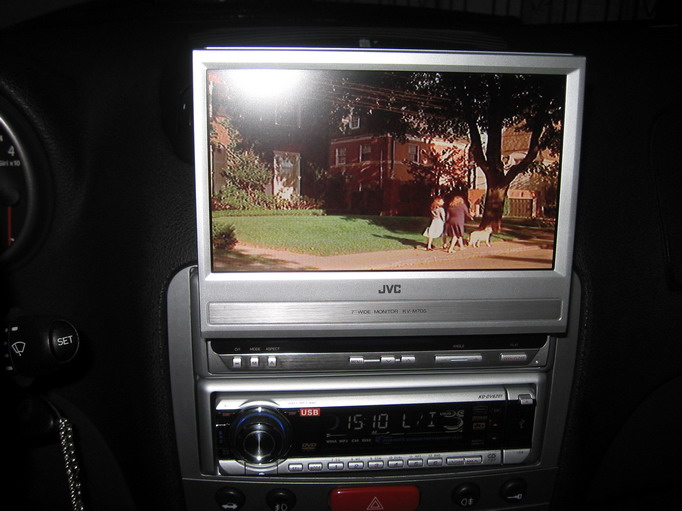

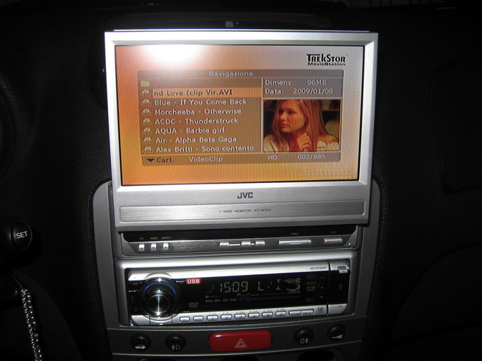

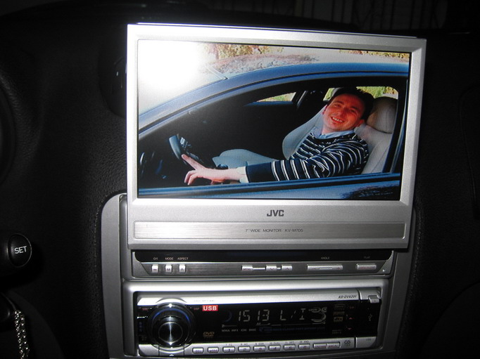

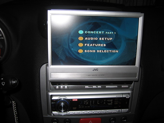

Ecco ora varie schermate di menù, riproduzione video clip musicali, dvd, foto e file audio....
Qualità audio-video davvero eccellente !! :A) :A)
