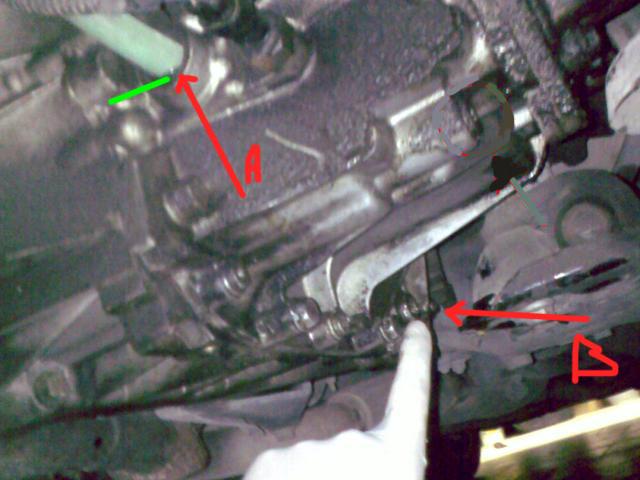

scusa fabio ho fatto confusione col senso .. nel benza il bucco di carico è di lato non da sopra verticale come il diesel
ecco qui ,così è chiaro :
freccia A tappo carico (devi inserire la cannetta imbuto a L e l'olio arriva a filo del buco come la line verde che ho messo ,quando a livello .
freccia B tappo brugola del 12 di scarico :spin)
    40.4 KB · Visualizzazioni: 678
l'8 è quello dell'olio motore in coppa ... , però di certo sul benza non sò bene, ho il diesel io .
Di sicuro sono quelli indicati cmq ! :spin) anche su DTE mi dà 12.
