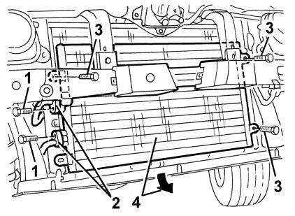

ok, quindi l' elettroventola raffredda anche il radiatore del clima? Ma dov'è posizionato ?MacGeek":3q48d2o6 ha detto:Anche il clima ha un radiatore (evaporatore) che si scalda notevolmente e che va raffreddato... quando il flusso d'aria prodotto dal movimento della vettura non è sufficiente, interviene l'elettroventola radiatore. Fa lo stesso lavoro delle ventole delle unità esterne dei climatizzatori split. :nod)

grazieMacGeek":32xqsboq ha detto:Il condensatore del climatizzatore è davanti al radiatore dell'acqua di raffreddamento motore:
il gas refrigerante arriva allo stato gassoso, e liquefa mediamente a 60°C, grazie al raffreddamento prodotto dal flusso d'aria che lo investe. Se lo scambio termico è insufficiente, la pressione dell'impianto aumenta, il gas refrigerante non condensa completamente, e l'efficienza del condizione si riduce notevolmente. Quindi, quando la macchina è ferma, o comunque il flusso d'aria è insufficiente, l'elettroventilatore si attiva per fornire il necessario afflusso d'aria.

Posto un' immagine un po' più grande così si capisce meglio :OK)
Il condensatore clima è quello vincolato al radiatore dalle viti "3"
