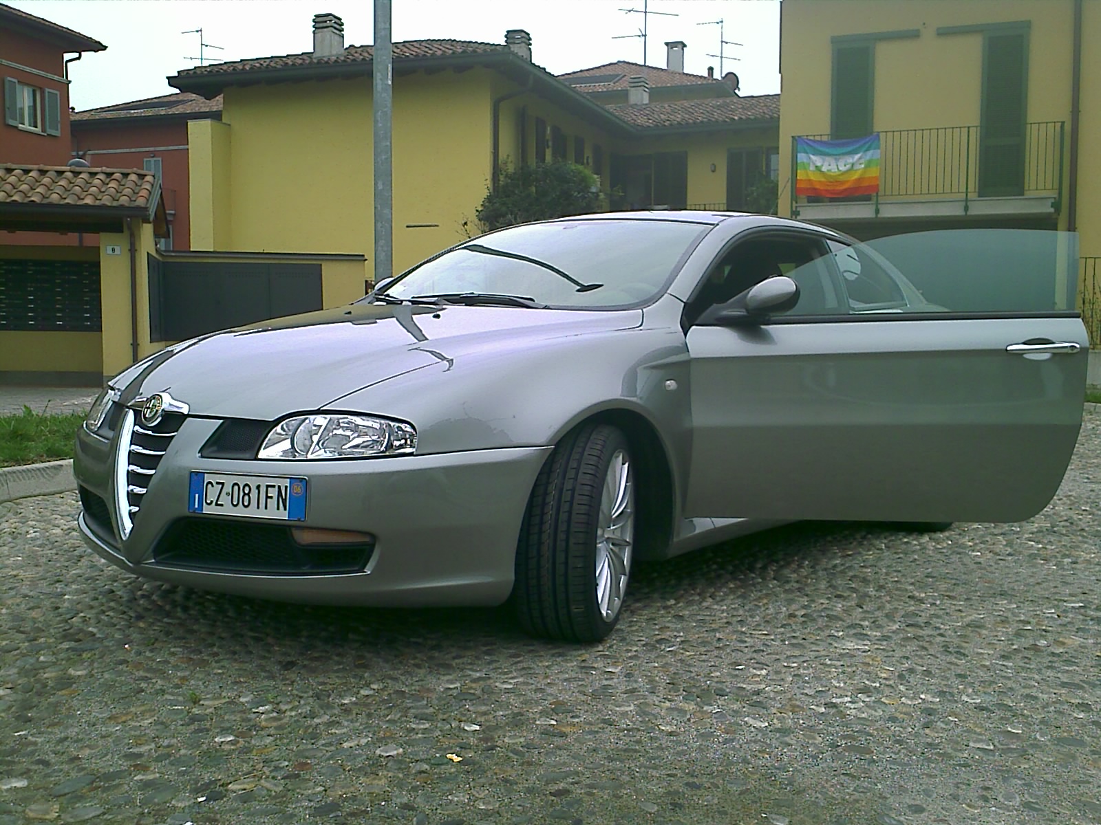

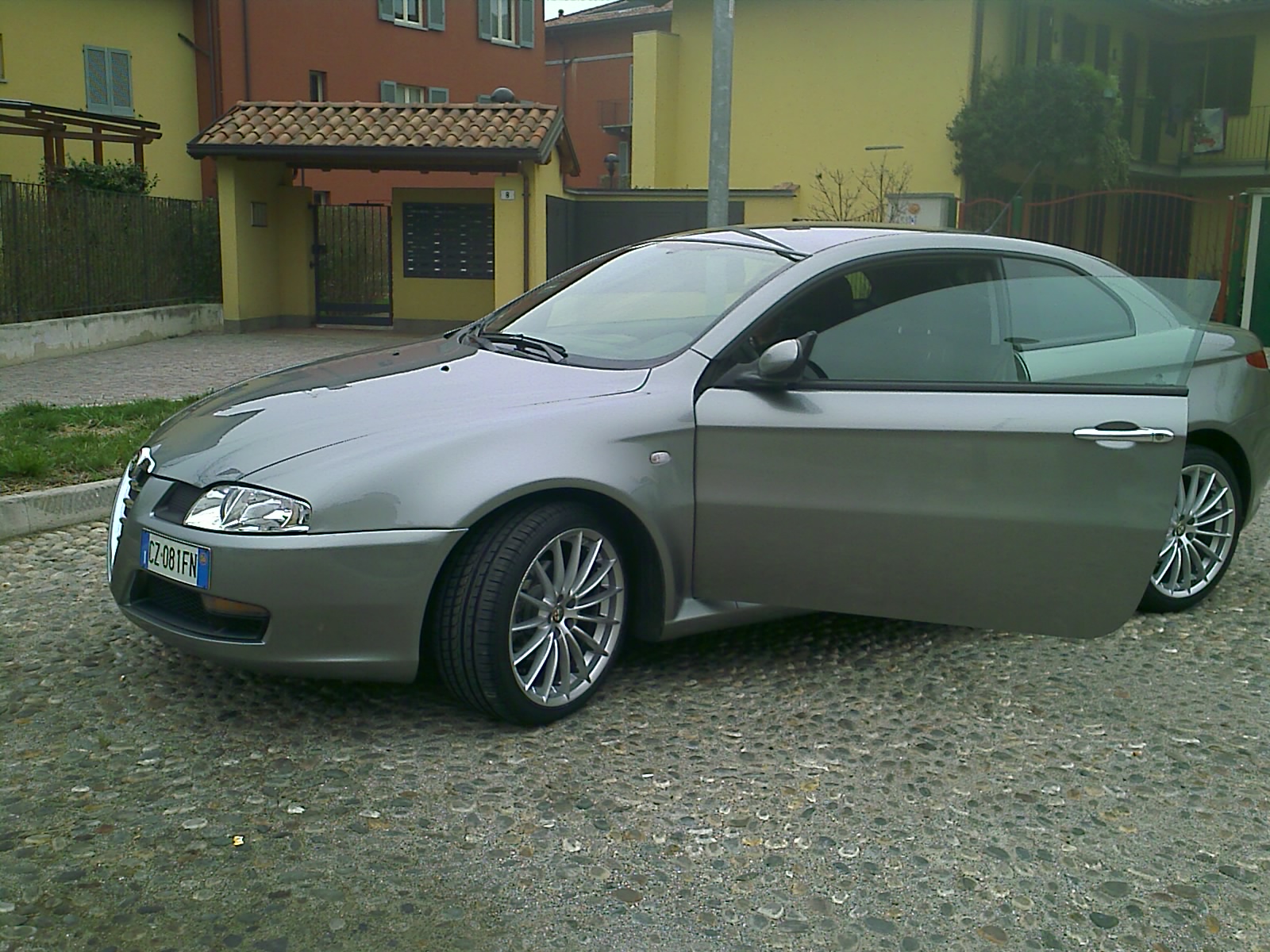

Oggi l'ho ritirata, fantastica!!! , ho fatto una 30ina di km sei incollato al terreno!!!
L'impostazione di guida è quella classica che ero abituato anche con la 147, ma diamine senza togliere nulla alla grandissima 147, con la GT ho sentito un feeling subito molto più accurato e ottimizzato a livello di assetto.
E' fantastica e in molti si girano a guardala.. =) . Il Jtdm spinge e spinge bene.. nonostante l'auto pesi un pò... fila via che è una meraviglia.
Ecco qualche foto che ho fatto con l'htc apposta per voi!!!

PRIMO PROBLEMA : ovviamente doveva esserci, entro salgo in auto.. e i finestrini non scendono.
O meglio quando premo i pulsanti sento il buzzer che fa BEEP, e quando apro e chiudo le portiere il finestrino scende e sale un pezzo. Però quando premo i pulsanti sulle portiere.. fa BEEP e i finestrini rimangon bloccati in alto...
In concessionaria mi hanno detto di passare sabato mattina 5 minuti e me li sistemavano. Però il tecnico mi ha spiegato che doveva cambiare la pulsantiera lato portiera guidatore...
Ma anche quella lato passeggero non fa scendere il finestrino..
E' normale?
Non ho provato a farli scendere con la chiave perchè metti che sulla mia non funziona l'opzione per farli risalire.. come faccio ? giro sempre con i finestrini giu? meglio di no!
Avete qualche consiglio su cosa può essere? per arrivare sabato un pò preparato.. mi sento un pò claustrofobico nella bellissima gt che non mi permette di far scendere i finestrini =)

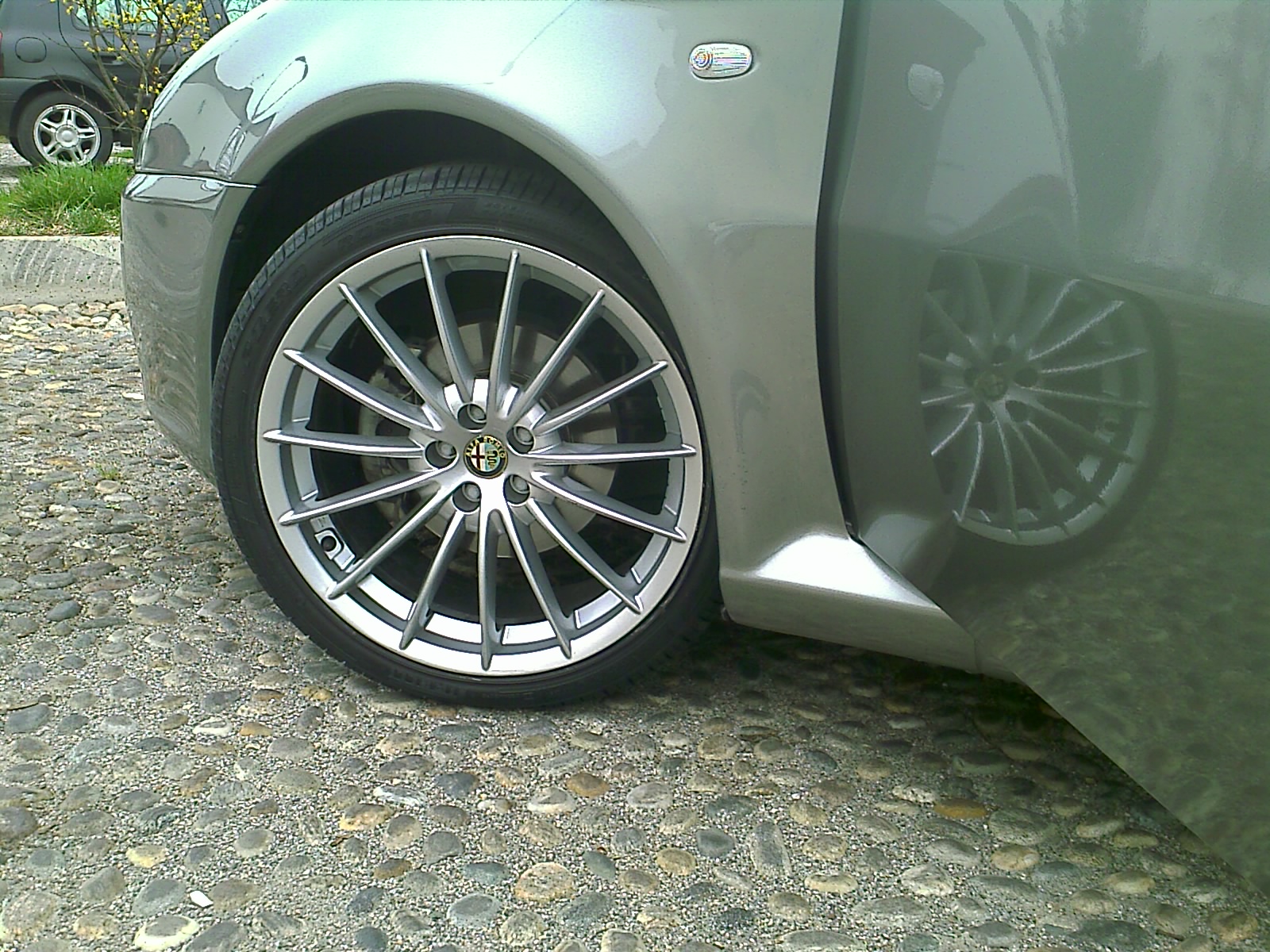

Complimenti :OK) peccato per i sedili in tessuto :mecry)
bellissimi i cerchi :OK)
