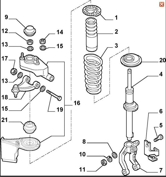

Ciao a tutti, ho appena sostituito i braccetti superiori perchè facevano un po di rumore, pensando la colpa fosse tutta loro, invece un rumore è rimasto e si sente sulle buche un po più forti. Siccome mi sembra provenire dalla parte superiore della sospensione ho pensato possa essere il tassello elastico. Si tratta di un rumore come se ci fosse qualche componente con un po di gioco.... potrebbe essere lui ?

ma quello è solo il parapolvere, il tassello superiore è quello che si trova tra supporto e la molla (fa in modo che non vi sia contatto diretto ferro su ferro di questi due componenti).
In foto, è il numero 1.

forse intendeva il numero 21... ad ogni modo hai ragione, quello è il parapolvere, e ad ogni modo non mi risulta che i tamponi vadano obbligatoriamente cambiati...
am78_ud":2prod8m6 ha detto:
sì c'è anche il 21. :OK)
cmq guardando bene il link che ha postato, la foto è del parapolvere ma poi se leggi bene è un kit parapolvere più tamponi... mah...
