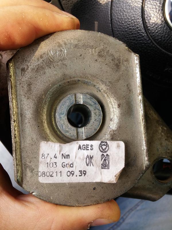

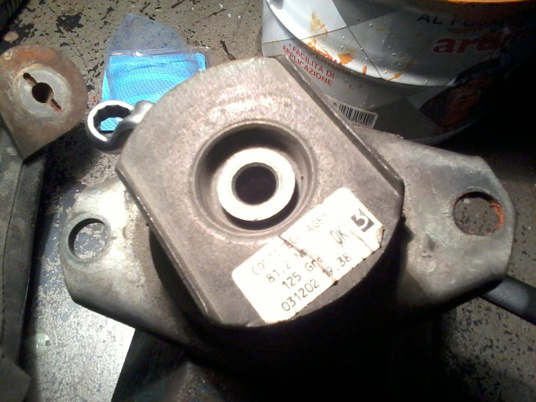

Tornando in tema sul supporto centrale, la coppia di serraggio del bullone sembra davvero importante per il controllo delle vibrazioni, sicuramente c'è stato uno studio dietro da parte della Fiat perché è un elemento critico al contrario degli altri supporti.
Quello che ho tolto dalla mia 147Q2 ha la seguente coppia di serraggio: 87,4Nm o 103°
Questo è lo stesso supporto montato su Lancia Lybra 115CV con coppia di serraggio di 81,2Nm o 125°
Anche se, ad una coppia di serraggio maggiore dovrebbero corrispondere più gradi... qui è l'inverso, l'unica spiegazione è che cambia anche la consistenza della gomma :ka) .
