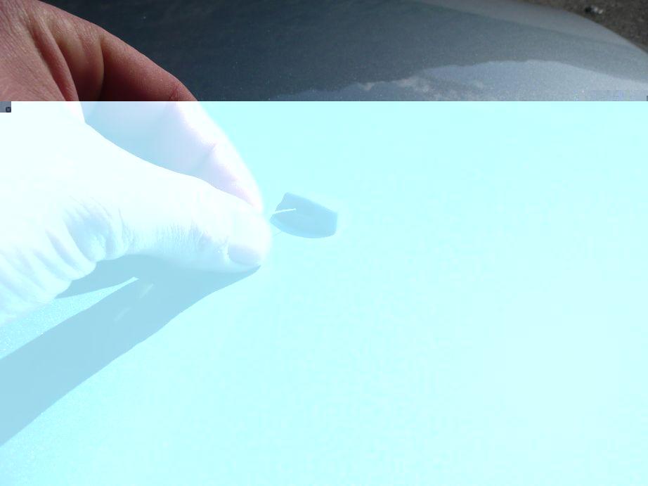

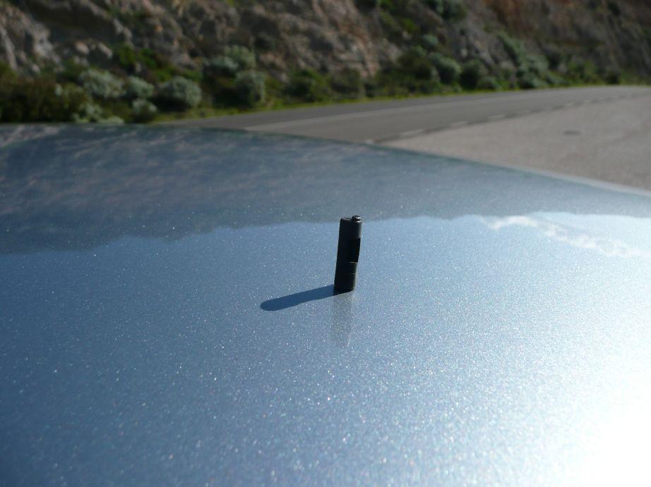

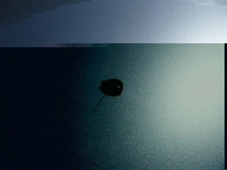

dovete pulire gli ugelli degli spruzzatori? bene munitevi di un ago..se state pensando di infilarlo nei buchini ci avete preso...solo per metà però. la sua funzione sarà di spinta, ovvero si infila l'ago nel foro e si spinge verso la direzione laterale dove c'è la "vite" quella della regolazione dell'altezza del getto, con grande scoperta noterete che il canotto del getto si sfila, è un cilindretto forato e potrete pulirlo dall'interno senza danneggiare il foro con l'ago come per lo meno io ho sempre fatto, si può pulire l'impianti attivandoli senza i cilindretti inseriti, una volta fatto questo per avrete dei getti nuovi di pacca senza dover nemmeno aprire il cofano.

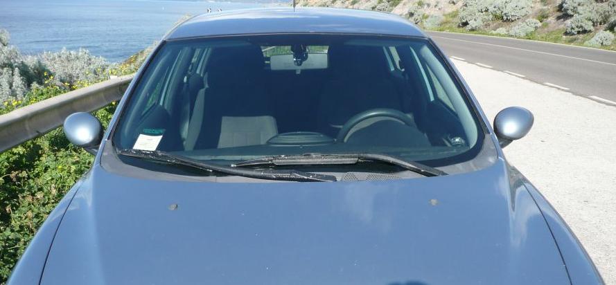

E poi specificare di quale tipo di cofano parli, quello con i getti più centrali, o quello con i getti più laterali che era sulle prime serie 0
Mi sembra anche che su queste ultime il getto fosse con tre fori per spruzzino, sulle più recenti con 2 fori su spruzzino
ok allora magari farò delle foto per farvi capire meglio anche perchè non sapevo che c'erano due versioni di cofano...se avete delle foto voi mandatemele che le modifico altrimenti dovrete aspettare che le faccia io :p

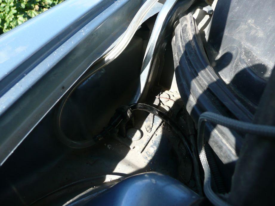

per cambiare il tubo nulla di più semplice, il tubo che si rompe sicuramente è nello spezzone da dopo la pompetta ovvero, il tubo parte dalla pompetta, dopo x cm non ricordo circa 20 credo c'è un innesto, da li si fa tipo molla ed entra sotto il fonoassorbente, dunque io ho cambiato dall'innesto nascosto dalla gomma a forma di triangolo tra il duomo e il parafango e il vetro, si solleva quello e si scopre la connessione, e ho tolto una molletta dal fonoassorbente e allargato trovando così la giunzione alla valvola (che consiglio di cambiare perchè costa 2€)

eccomi attrezzato di foto non sono il max ma bisogna accontentarsi..no?! :p
le foto credo che siano da guardare tipo manga ovvero da giu verso su perchè il forum mette in ultima posizione la prima che posti...credo

bene se ho capito bene la valvola che hai cambiato è qui, sotto la protezione del cofano:
file.php
l' hai cambiata perchè il getto era poco potente, quindi?
Il cofano che hai è quello delle prime 147 serie 0, con gli spruzzatori troppo decentrati.. oltre i 70 km/h sono sempre poco utilizzabili
Interessante il fatto che togli la parte coi forellini, può essere utile per pulire meglio.

l'utilità è che li pulisci da dentro e quindi non vai a deformare il foro bucando dall'esterno che tra l'altro se crea sbavature all'interno del buco spruzza male.
la valvola l'ho cambiata per il sintomo che mi si svuotava il tubo dello spruzzatore e quindi si attivava prima quello con la tubazione più corta e poi l'altra invece devo dire che il problema più grosso era che mi faceva perdere la pressione e ti posso garantire che a 90km/h il getto è come a 30...a 130 sembra polverizzato per via del vento e diventa poco utile...però questo effetto è con la valvola della punto non con quella originale alfa che viste le lamentele varie credo che sia meno efficace!
