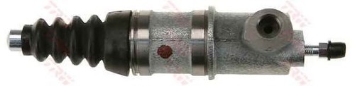

Con l occasione, visto lo smontaggio del cambio, mi potete consigliare cosa sostituire ???
Ho pensato bene all olio del cambio 2 LT 75w-85 GL4+ per la mia Jtdm 8v 120 cv come da libretto, poi ho pensato alla pompa frizione secondaria, che sta li nei pressi del volano mi sembra.
