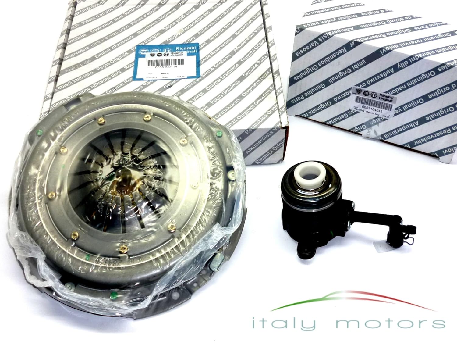

Per spiegarmi meglio questo è quello che intendo, foto presa da internet, la prima che ho trovato:
Io ho inteso come "kit frizione" della lista quello a sinistra (disco e spingidisco) che ha un codice ricambio, e come "spingidisco" quello a destra, il cuscinetto reggispinta con un altro codice (visto che lo chiamano anche cuscinetto spingidisco) :)
Sicuramente mi sono spiegato male io , quello che volevo far notare era che o 3 pezzi insieme ( disco, spingidisco e cuscinetto ) oppure 2 pezzi ( disco e spingidisco ) + 1 ( cuscinetto ) originali hanno un costo di 220 + 120 = 340 euro . Il Kit che avevo postato io costava 180 euro .
Siccome Fiat non fa i ricambi e i gruppi frizione in genere li fa la Valeo ( marca del kit da me indicato ) perché spendere 160 euro di più ?
Cercavo di far notare questo e non come venivano venduti ( in due confezioni separate ) .
Allego questa foto ( ingrandimento di quella precedente ) in cui si può notare che lo spingidisco Originale " stranamente riporta il marchio Valeo ".
