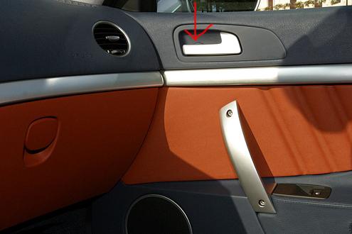

Bene, smonta tu il tutto, e verifica con i tuoi occhi:
Allora, nella foto che vedi, è quello che ti trovi una volta smontato il pannello porta.
Dunque, per smontare il pannello porta, credo sia uguale alla 159.
Per prima cosa devi togliere la luce sotto la portiera, sfila piano piano con un piccolissimo cacciavite a taglio piccolo; poi devi togliere il tappino di plastica dietro la maniglia sulla portiera, sempre con un piccolo cacciavite a taglio, molto piccolo eh. Questo tappino sicuramente lo rovinerai e ti toccherà ricomprarlo, costa 2€ comunque. Una volta tolto il tappino devi togliere un bullone mi pare esagonale.
Ora, dovresti togliere dal pannallo porta, la mostrina dei tasti per alzare e abbassare il vetro, però sulla 159 sotto alla gomme che ti ho indicato in foto, ci sono 2 bulloni appunto, mentre sulla brera non vedo nulla; ora vedi tu se si toglie o no, senza rovinare nulla, perchè è capace che sulla brera rimane attaccato al pannello porta.
Occhio però che dietro c'è il connettore elettrico, non tirare mai niente forte e fai sempre piano.
Una volta fatto questo devi togliere (penso che ci sono anche su Brera) 3 viti sotto al pannello porta (sono i 3 tondi rossi nella foto), poi piano piano fai forza verso di te, tirando il pannello porta nei punti indicati dai tondi bianchi e dovrebbe venire via (li ci sono dei perni di plastica ad incastro). Occhio che dove sta il led della portiera, appena hai spazio per infilare la mano, stacca il connettore, e poi continui a sganciare il pannello porta.
Una volta tolto il pannello, ti troverai davanti ad un telaio di alluminio, con il motorino ecc ecc, bene dovresti avere 2 tappi di gomma indicati nella foto con la freccia rossa, e devi aprirli (c'è l'apposita fessura): una volta aperti, questi tappi ti permettono di guardare all'interno e gia puoi sbirciare se le staffe che tengono il vetro sono sane. Dunque, ora metti la chiave nel quadro e fai scendere il vetro, e in corrispondenza di questi 2 tappi, da dove guardi quindi, fai scendere il vetro fin quando vedi quei 2 morsetti che ti ho spiegato ieri, quelli che tengono il vetro.
Una volta che li hai davanti, molla i 2 morsetti con la chiave (vedi la misura) e sgancia il vetro (occhio a non farlo cadere senò lo rompi nella portiera, fatti aiutare) e lo tiri da sopra verso l'esterno. Metti quello nuovo agganciando il vetro nei punti giusti eh, cerca di capire qual'è il punto guardando quello che hai appena tolto, stringi poi tutto e prova il vetro se sale e scende correttamente. Ricollega e richiudi tutto quanto ed è fatto :OK)
Se hai dubbi chiedi pure. Magari se incontri difficoltà fai delle foto e fammele vedere qui ;)
