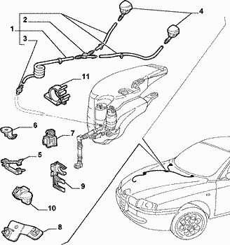

be una figura che fa capire la situazione e'
se segui il tubo (1) vedi che da un lato finisce nella vaschetta a cui e' attaccato ad un raccordo (3) apposito, quindi il vecchio tubo lo puoi staccare da li ,il resto rimane sotto la protezione del cofano e da come si vede in figura dobrebbe arrivare fino alla valvola(2) (dove si sdoppia). Ignoro la lunghezza e lo spessore xro , penso che basti un paio di metri di tubo ,poi si taglia, io, come detto, ho tenuto l'originale e rattoppato mettendo un raccordo fatto un pezzetto di tubo con diametro un po piu grande ;)

Sulla mia ho risolto con un tubo di ugual diametro ma non spiralato, l'ho tenuto leggermente più lungo facendolo passare alla sinistra della cerniera del cofano, in questo modo trova uno spazio dove piegarsi tranquillamente senza pizzicarsi e per questo rovinarsi, per i punti di attacco basati all'illustrazione del post precedente.
