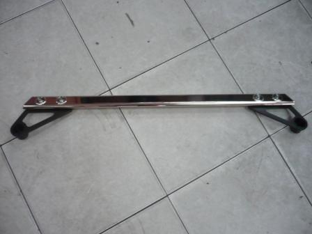

Tropico":3dzjq19n ha detto:Guarda tra il duomo e il supporto plastico della cappelliera di spazio ce n'è per farci passare una barra, il supporto della barra ovviamente va dentro al "guscio" metallico che sta sopra al duomo, il problema poi è forare perché col trapano non hai spazio, se non da sotto togliendo molla e ammortizzatore.
Questa barra posteriore va avvitata sui piattelli dei supporti in gomma dell'ammortizzatore...è sicuramente meno rigida ma non si deve forare nulla.
http://www.alfatech.com.my/pro_suspen/alfa147.html
