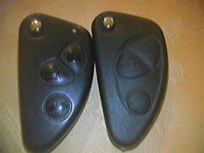

Gamma ma tu avevi la chiave come quella a destra nella foto del confronto gusci nel primo post e l'hai adattata per farla diventare come quella a sinistra? Perchè mio fratello ha la chiave rovinatissima e volevo mettergliela a posto :)
Steyux":1dz5kadk ha detto:
ciao io avevo la chiave ( prima di destra ) e ho montato tranquillamente il guscio ( di sinistra ) , non occorre nessuna modifica solo passare il contenuto di un guscio all'altro...

Vi chiedo scusa, ho bisogno anche io di un guscio a 3 tasti per la mia chiave, pensavo di acquistarla su Ebay ma alcuni venditori chiariscono che il guscio non è compatibile con il guscio con i 3 tasti uniti in un unico gommino.
Corrisponde a verità?
Ci sono alcuni tipi di gusci non originali che sono realmente compatibili e altri che non li sono?
Mi potete suggerire, magari in privato, il venditore, così non ordino qualcosa da buttare?
Altra domanda: come vedete dalla foto, in una delle due parti della cover c'è una linguetta ad incastro che collega la batteria al circuito.
Anche questa parte sarà da spostare nel guscio nuovo, ma si incastra perfettamente oppure no?
Nelle foto che si vedono su Ebay non si capisce se c'è l'alloggiamento per questa linguetta, anzi, sembra proprio di no...
Grazie!

ciao , anch'io mi sono trovato nella tua stessa situazione qualche mese fa.. i venditori mi dicevano che non erano compatibili e un elettrauto mi aveva cambiato il guscio con uno a 3 tasti " separati , non con gommino unico " ma con scarsi risultati, penso era lui incapace perchè poi ho risolto con un guscio a 3 tasti come in foto sopra, devi semplicemente trasportare tutto il contenuto del vecchio al nuovo guscio..
l'alloggiamento della linguetta è compreso... almeno in tutti quelli che avevo visto io mesi fà. ma dovrai usare la linguetta batteria del nuovo guscio.
Scusami se insisto, ma nelle foto che si vedono su Ebay all'interno del gusto non c'è nessuna linguetta e la conformazione è diversa dal mio guscio. Come faccio ad incastrare la linguetta del mio, che vedi sopra, nel nuovo guscio?
danielvilla":3uqacp1w ha detto:
Secondo me nei gusci che vendono su Ebay non è compresa nessuna linguetta, lo specificano bene...
Vedi che in questa foto sono evidenziate tutte le parti che vendono col guscio, non ci sono linguette, ma si vede anche che non c'è un alloggiamento per incastrare la linguetta del mio guscio, che vedi sopra...
