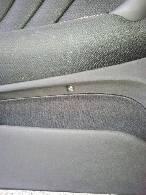

beh...puoi provare...ma non vorrei che magari qualche residuo di quella vernice gommosa possa andare a sporcare il pannello.....anche perchè la mostrina ha un bordino che va ad appoggiarsi proprio sul pannello...a limite, se proprio non vuoi togliere fisicamente la pulsantiera dal pannello,potresti svitare la vite e alzare la pulsantiera di 10cm,senza staccare i 2 connettori! :OK) vedrai che riuscirai a lavorare meglio!! :OK) :OK)
patric non c'è nessuna vite...basta tirare su e viene...comunque la secondo me va tirata su almeno un po, altrimenti si rischia di fare danno sul pannello, e dipende quanto è rovinata la placchetta, la mia non sarebbe mai venuta bene con solo delle salviettine....
si che c'è la vite! forse nella tua qualcuno l'aveva già tolta precedentemente...
parlo di quella lato guidatore, forse su quella lato passeggero la vite non c'è perché non c'è la centralina
si, la vite c'è solo al lato guidatore..
per fare una cosa fatta bene concordo che va sfilato il comando dal pannello.. però dai, è proprio una cosa da 2 minuti, si svita la vite, si sfila e si sgancia il connettore.. lo saprebbe fare anche un bambino di 10 anni..
Re: R: Pulire pulsantiera alzacristalli
Sotto il poggia braccio..sul pannello..
Solo lato guidatore..quello passeggero basta tirare verso l'alto!

Morac":5oa0ajt6 ha detto:
mmmmm una foto?
:lol: :lol: :lol: delfino curioso.......
al momento non ho foto, ma se dai uno sguardo al pannello della tua macchina,proprio sotto alla parte in tessuto o pelle (a seconda dell'allestimento),noterai un incavo con un buchino:quello è il buco per fissare appunto la centralina.Se sulla tua non c'è, o è stata rimossa o si sono dimenticati di metterla!!!! :nod) :nod) ovvio che c'è solo a sx, perchè a dx la pulsantiera non ha la centralina integrata :OK)
Tra venti minuti faccio :)
Inviato dal mio GT-I9100
Ecco la vite dal lato guidatore!
