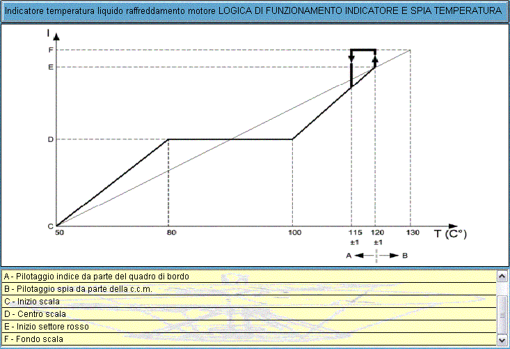

@ciao max, ma non è correlata la temp del cruscotto con la realta ..nel senso che c'è un range tipo 80-100 mentre la lancetta segna sempre 90..
poi la centralina rileva anche la temperatura condensatore clima e fà partire a prescindere dal motore la ventola :nod) ..
cmq se la lancetta del cruscotto è sopra o sotto i 90 è la termostatica di solito .
