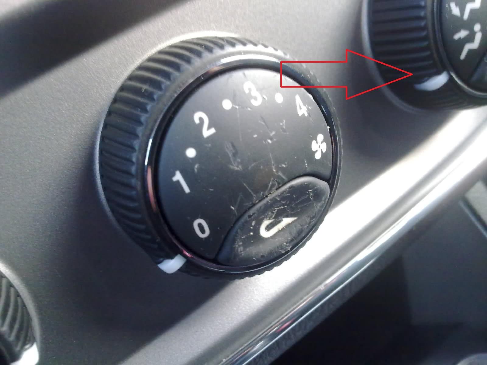

Max1971":1c2v6r7y ha detto:
Buongiorno ho spruzzato il wd 40 tutto ok funziona tutto,quello che dicevo che al momento che giri il quadro della macchina senti dei rumori,forse gli attuatori penso che si chiamano così,è in quel momento che senti che vanno a intermittenza è normale? penso di avermi spiegato forse
mi sa che tu ti riferisci al pannello che sposta il posizionamento per la stufa o il clima cioè in poche parole la manopola che aziona le bocchette dell'aria se tu la posizioni nella parte iniziale vedrai che il rumore sparisce :nod) mettila nella freccetta che butta l'aria nelle bocchette centrali
    100.9 KB · Visualizzazioni: 9,882
