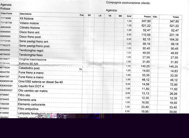

Ho speso 3000 euro per Tagliando completo, tutto le lampadine, convergenza, equilibratura, 4 dischi, 4 pastiglie, Cavi freno a mano sostituiti, lavoro puleggia, tergicristalli anteriori...più o meno questo, non ho la fattura davanti.........poi vi do conferma
Scusate, non so perchè avevo in mente un 3000 euro....in realtà sono 2000 circa.
Cerco di allegarvi l'elenco dei lavori, aggiungeteci 45 euro per convergenza e un'altra cosa che non so cosa sia......
