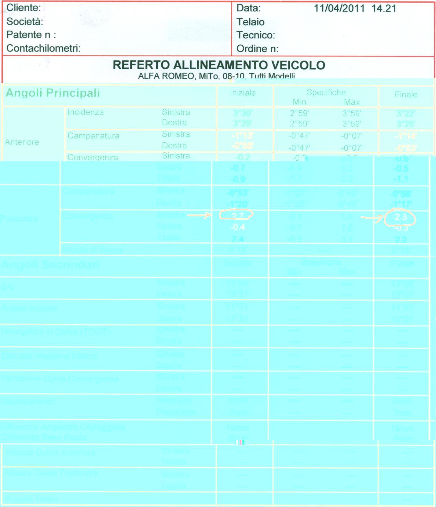

Salve ragazzi....allora ho il seguente problema sulla mia mito....
oggi vado dal gommista e mi dice che il posteriore è "fuori"....vi allego la stampa.....ma non ci sono le regolazioni come all'anteriore?
cosa posso fare......??? l'auto non è più in garanzia.....

Per prima cosa, il gommista avrebbe dovuto vedere se con il piccolo gioco degli attacchi del ponte riusciva a bilanciare un po' le ruote.... Nel caso in cui non vi riesca, visto che comunque così hai il volante che rimane storto per via dell'asse di spinta non nullo (che è anche inutile compensare con l'avantreno in quanto a questo punto si va ad innescare un consumo anomalo delle gomme) l'unico rimedio è la sostituzione del ponte. Ma prima di prenderla in considerazione, meglio guardare se riesce (e dovrebbe farcela senza grossi intoppi, almeno a portare le semiconvergenze più simili se non uguali) ad aggiustarsi con gli attacchi.
