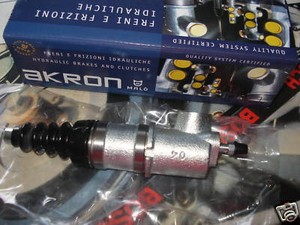

che pompa ti ha messo? marca? giusto per curiosita'...
maxxx147":1sety62a ha detto:
Fonzie444":1sety62a ha detto:
problema risolto stamattina: sostituita pompa della frizione, quella sotto la batteria... costo 40€ il pezzo + 25€ di manodopera :OK)
ora il pedale è più morbido e le marce entrano che è una bellezza :)
questa
anche io ne misi una sotto marca... LPR era la mia,pagata 29 euro,sono 2 anni quasi che ce l'ho e circa 20000km...va bene... nel caso dovesse darmi problemi,pensero' a montare una bosch... :nod)
