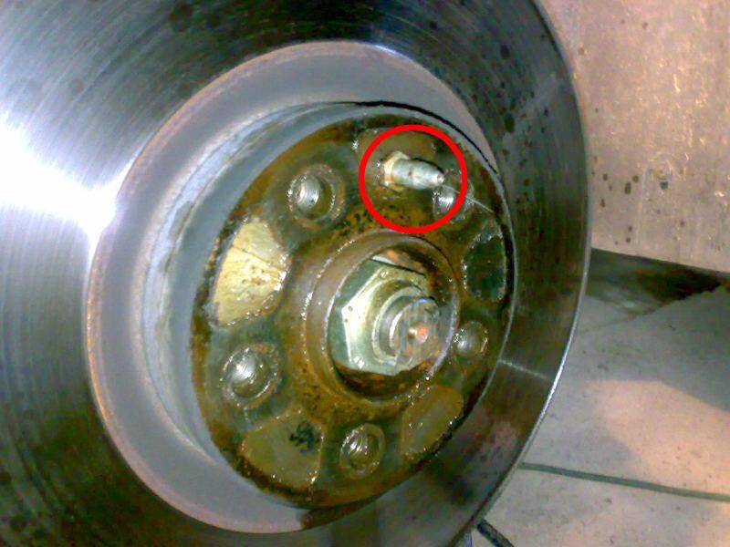

Ciao al disco freno anteriore destro manca questo pezzo cosa può succedere e dove posso trovarlo CIAo e grazie

Ciao è l'autocentrante cerchio,vai in autoricambi e lo compri,ma senza quello non succede nulla...
Concordo....ho girato senza per parecchio tempo.....poi l ho preso alla autori cambi a 2euri circa.....ma non succede nulla girando senza....una volta che Serri i 4 dadi rimane tutta a pacco

:nod) :nod) quoto quanto detto da romeo....però non è simpatico dover cambiare una ruota,magari di notte,senza quel perno...in pratica il disco ruota sul mozzo ed è quasi impossibile riuscire a centrare i buchi con i bulloni ruota......mi è successo tempo fa su una golf......lasciamo stare..... :ka) :ka)

Tante macchine montano solo il bulloncino senza perno
certo,volevo dire che senza bulloncino o perno il disco è libero di girare sul mozzo :OK)
la golf IV di cui parlavo,ad esempio,non ha il perno ma una semplice vite con testa a croce.....quella del mio amico era spezzata,e di notte non è stato facile sostituire una gomma bucata,visto che il disco girava su se stesso,non essendo solidale al mozzo!!!!

Infatti io con gli Oz superleggera li ho tolti ed al cambio gomme devo fare un po di attenzione nel centrare i buchi dei bulloni.

Comunque non e' l'autocentrante del cerchio, serve per tenere il disco freno solidale al mozzo e tenere allineati cosi' i 5 fori. L'autocentrante del cerchio e' il perno rosso in dotazione insieme agli attrezzi (cric, chiavi...) che si avvita al posto di uno dei bulloni

Se monti il cerchio in ferro è un autocentrante per i fori
