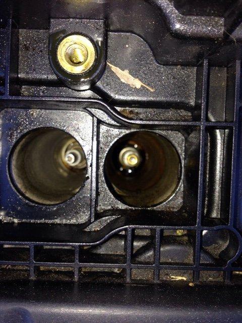

Stamattina ho tirato su il gruppo bobine delle candele e come ho immaginato c'era olio anche nelle candele, solo nel primo cilindro. In attesa di risistemare il tutto a cosa vado incontro? È probabile che possa avere dei vuoti e/o esca fumo dal terminale?

ale1220":1aax7v7g ha detto:
Direi di no ;)
La candela è avvitata, quindi di sicuro non entra nel motore, anche se fosse l'olio verrebbe bruciato immediatamente, quindi no problem.
Domanda, visto che il problema si presenta sul primo cilindro, non è che magari rabboccando l'olio motore ne sia scappato un po fuori?
No è impossibile perché rabbocco sempre con l'imbuto. Sicuro che è la maledetta guarnizione che non tiene.
Allora è sicuramente lei, ti chiedevo del rabbocco perchè sulla mia era capitata una cosa simile con la prima candela completamente annegata nell'olio, solo che nel mio caso è stato un rabbocco fatto alla "membro di segugio", purtroppo complice il carter di protezione sul coperchio valvole non mi sono accorto immediatamente del fattaccio :p
ale1220":voj4xtfm ha detto:
Non succede nulla,asciuga con uno straccio,aiutati con un cacciavite lungo

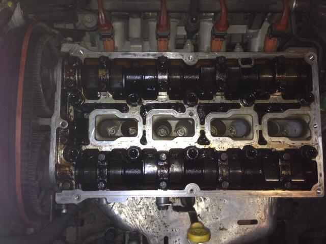

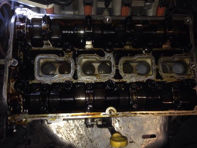

Allora ragazzi, stamattina spero di aver risolto una volta per tutte il problema. Ho tirato su il coperchio punterie e da come si può notare dalla foto, la guarnizione non faceva una buona tenuta soprattutto in basso a sinistra e sulle candele a sinistra. Ho ripulito il tutto e ho messo la pasta nera sia sopra che sotto alla guarnizione in una buona quantità. Ho chiuso tutto e ho lasciato asciugare circa 5 ore. Vi terrò aggiornati se ho risolto definitivamente la perdita. Grazie a tutti per i consigli.
