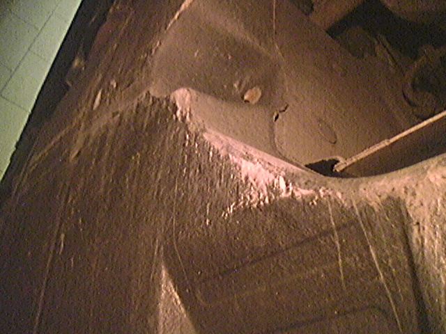

magari a qualcuno può interessare....
in foto un sottomotore senza assetto ma con 120k :asd)
Le parti bianche sono grattate :eek:o)
