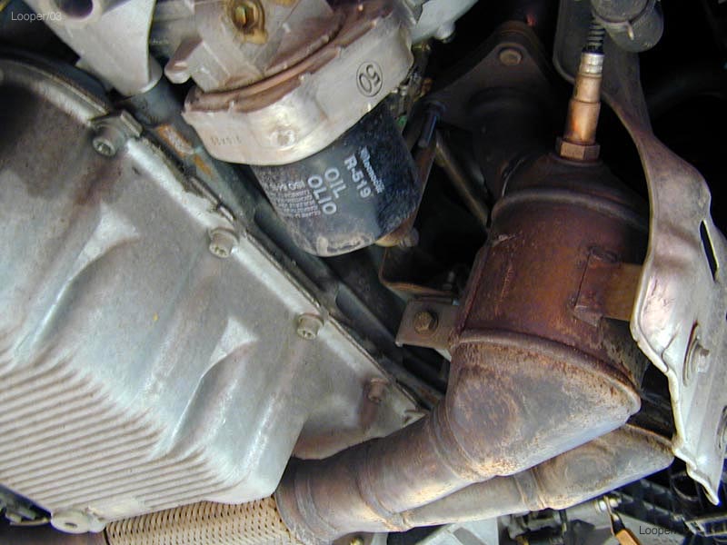

La staffa dei precatallizatori crepata, prova a controllare, a me lo faceva, eliminato il pezzo è tornato tuto normale.
Ottimo!! E' un controllo che posso fare io o bisogna metterla necessariamente sul ponte? Dove devo guardare? C'è per caso una foto nella quale si vede questo pezzo?
Grazie grazie!! Siete degli amici !!! :spin) :A)
Dove si vede quel bullone dietro al precat.
Senza andare sul ponte sei molto scomodo.
Sei stato chiarissimo! Provo a guardare ma mi sa tanto che non riusciro a ficcare il mio testone sotto al paraurti! :asd)
