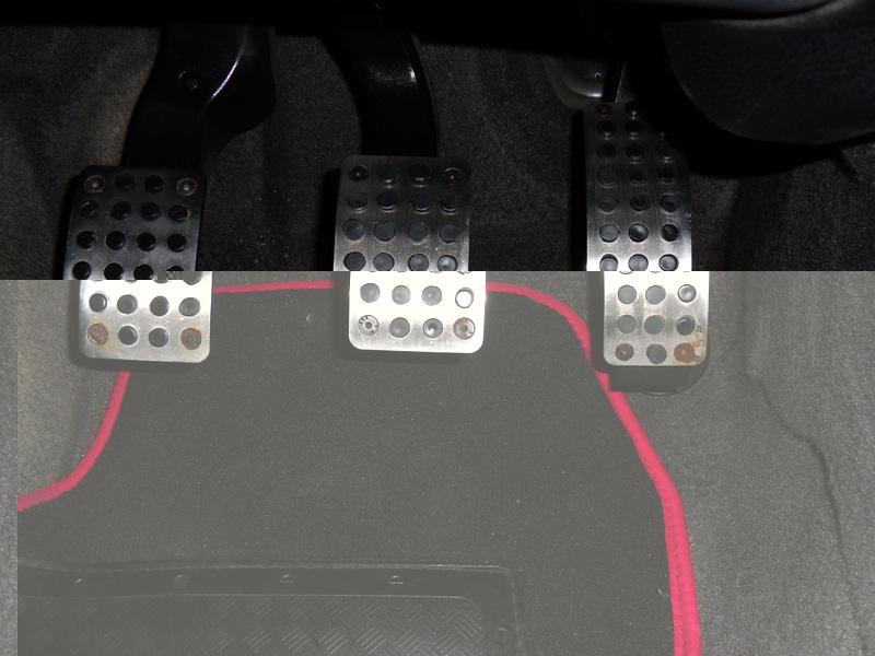

io ho i pedali della q2 e non è servito bucare niente.. c'è un'apposita staffa precisa che tiene il copripedale attaccato al pedale tirando le sole viti laterali

confermo che per montare la pedaliera come la black line,non c'è bisogno di bucare i pedali...per montare il poggiapiede invece credo vada bucata la lamiera sottostante.il kit completo in alfa costa uno sproposito :splat)
ho visto che la mia è uguale alla tua :D tra l'altro complimenti per la macchina...è molto bella :OK)

quindi anche la mia non ha i fori :scratch) :splat) :specchio)
