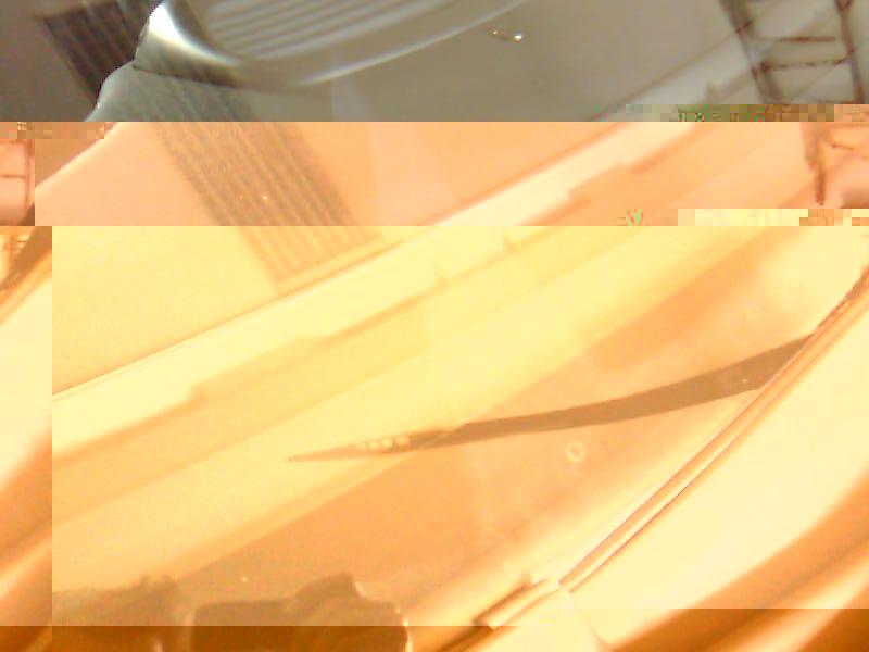

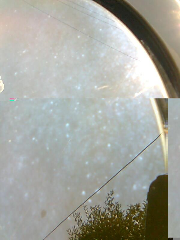

Vi allego 2 foto come promesso.. (scusate la scarsa qualità visti i soli 2 megapixel e la mega fretta)
Come vede ste maledette macchine si concentrano sulla parte "scura" dei vetri, ma non solo, visto il segno "in negativo" tracciato sul parabrezza nell'area non passata dal tergicristallo.
Tali macchie sono presenti anche sul bordo nero dei finestrini laterali posteriori (ho la 3 porte).
Che fare quindi?
    33.1 KB · Visualizzazioni: 987
    28.9 KB · Visualizzazioni: 976
-prova con acqua demineralizzata, dovrebbero sparire: bagna un tampone morbido e passaci sopra con forza.
-prova con polish 3m, ugualmente efficace, stessa procedura descritta sopra.
se abitassi vicino a casa mia te le toglierei col filo di una lama senza strisciarti il vetro, so come si fa perchè mi capita spesso al lavoro: se non sai come fare, lascia stare quest' ultima procedura perchè faresti dei danni.
p.s.: se puoi fai delle foto migliori perchè non si vede molto il problema da te segnalato in quelle 2 che hai messo.
