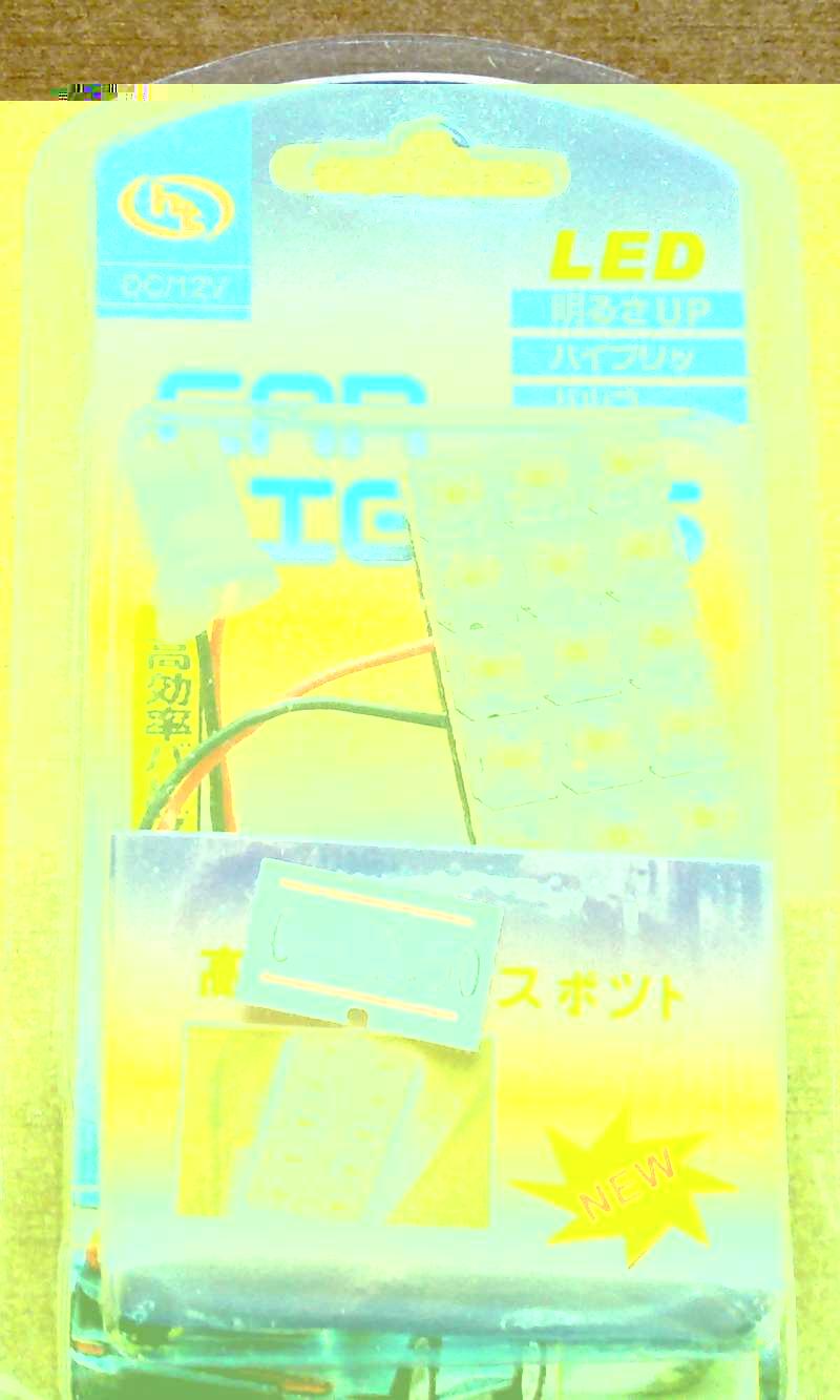

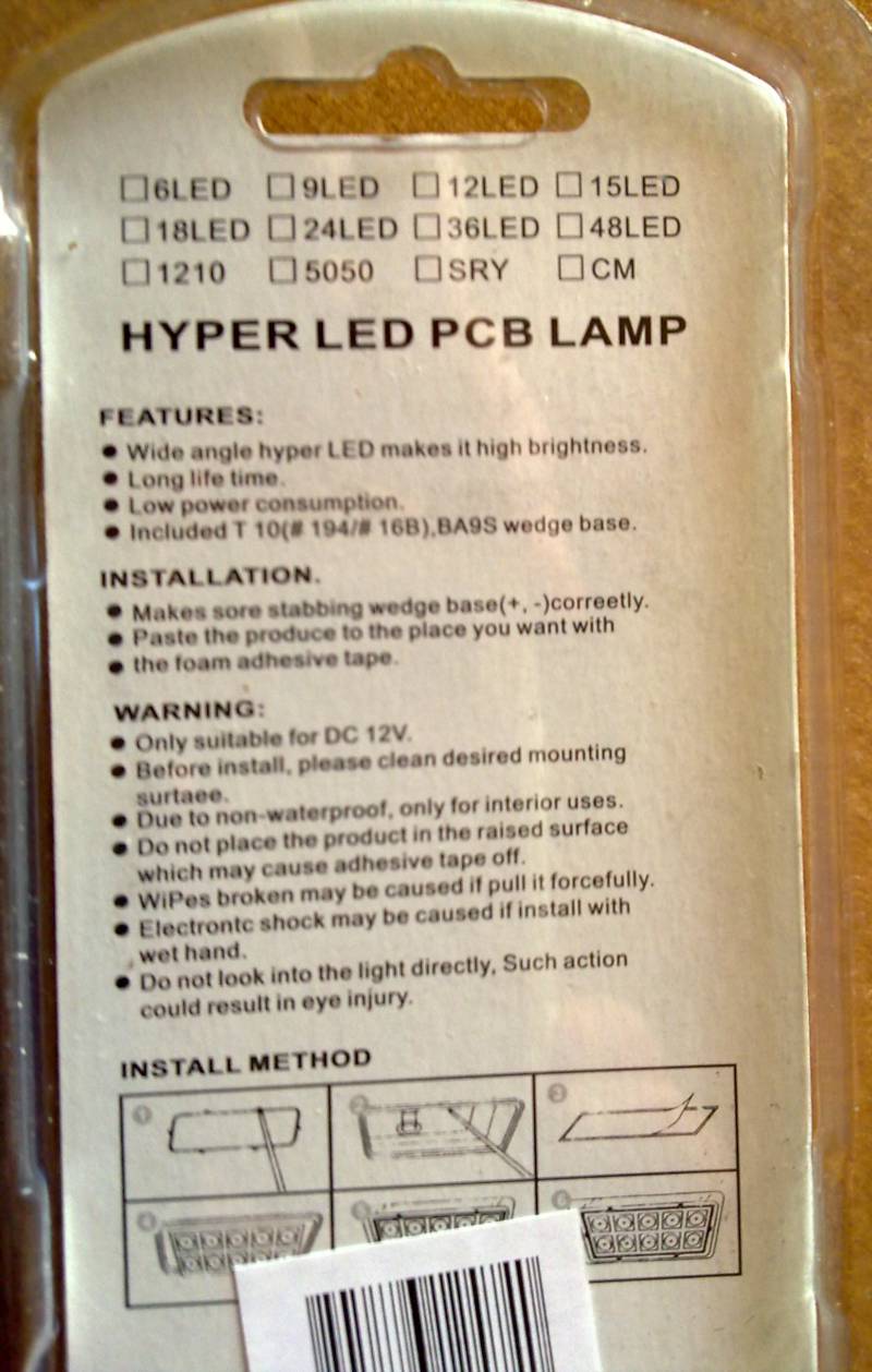

Salve ragazzi,
ieri passando da un negozio cinese ho notato dei pannelli con 15 led e vari attacchi a 12V. Ne ho comprati un paio per sfizio visto il basso prezzo.
Ne ho montato uno solo nella plafoniera anteriore, l'ho piazzato alla meglio perchè non ancora ho capito come posizionarlo bene (ha anche l'adesivo dietro, ma dove lo attacco?). Ho acceso la luce e viene fuori un bel fascio di luce bianchissima. Spegnendo la luce e poi l'auto ho notato che non rimane accesa alcune luce fioca, almeno così sembra.
E' possibile secondo voi? Perchè sembra strano che un pannello cinese da € 2,50 abbia già una resistenza integrata?
Mi consigliate di montare lo stesso le resistenze dovendo matere sto pannello in più parti dell'auto?
La resistenza è meglio da 1W e molti ohm oppure da 5W e pochi ohm (per i led in generale non ho capito quale sia meglio)???
Allego 2 foto del pannellino a LED per rendere meglio l'idea.
Grazie!!!

perchè ne hai montato uno solo ancora, collega anche l'altro e vedi che rimarranno fiocamente accesi anche a macchina spenta,
adesso così c'è la lampadina a filamento che fà da resistenza.
