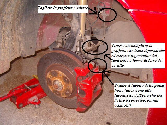

Potete vedere il tubo freno originale, quindi vedrete che è fissato ad un lamierino a forma di ferro di cavallo,togliere la graffetta che lo tiene fissato e quindi tirare in modo tale da estrarlo da questo lamierino a forma di ferro di cavallo e successivamente con l'apposito chiavino cominciate a svitare il tubetto nella sua parte superiore, senza svitarlo completamente, noterete a questo punto che poco più sopra vi è una specie di graffetta, tiratela via DELICATAMENTE previo l'uso di una pinza.
Passo 3
Svitare completamente il tubetto nella sua parte superiore ed anche nella sua parte inferiore (ove vi è l'attacco alla pinza), qui fate attenzione perchè fuori uscirà abbastanza olio, che tra l'altro è corrosivo!
Inoltre ora guardate la pinza e tenete presente una valvolina che è ricoperta da un cappuccio di gomma, servirà per lo spurgo che verrà fatto alla fine del montaggio di tutti i tubi.
Ecco una foto dell'insieme originale...

Passo 4
Direi che questa è la parte più facile in quanto basta ripetere all'inverso i passi 2 e 3, infatti basta montare il tubetto partendo dall'attacco sulla pinza e poi avvitandolo nella parte superiore, successivamente fissare il gommino al lamierino a forma di ferro di cavallo e regolarne la lunghezza, infine ricordate di rimettere quella graffetta che avevate tolto precedentemente ed il gioco è fatto.
